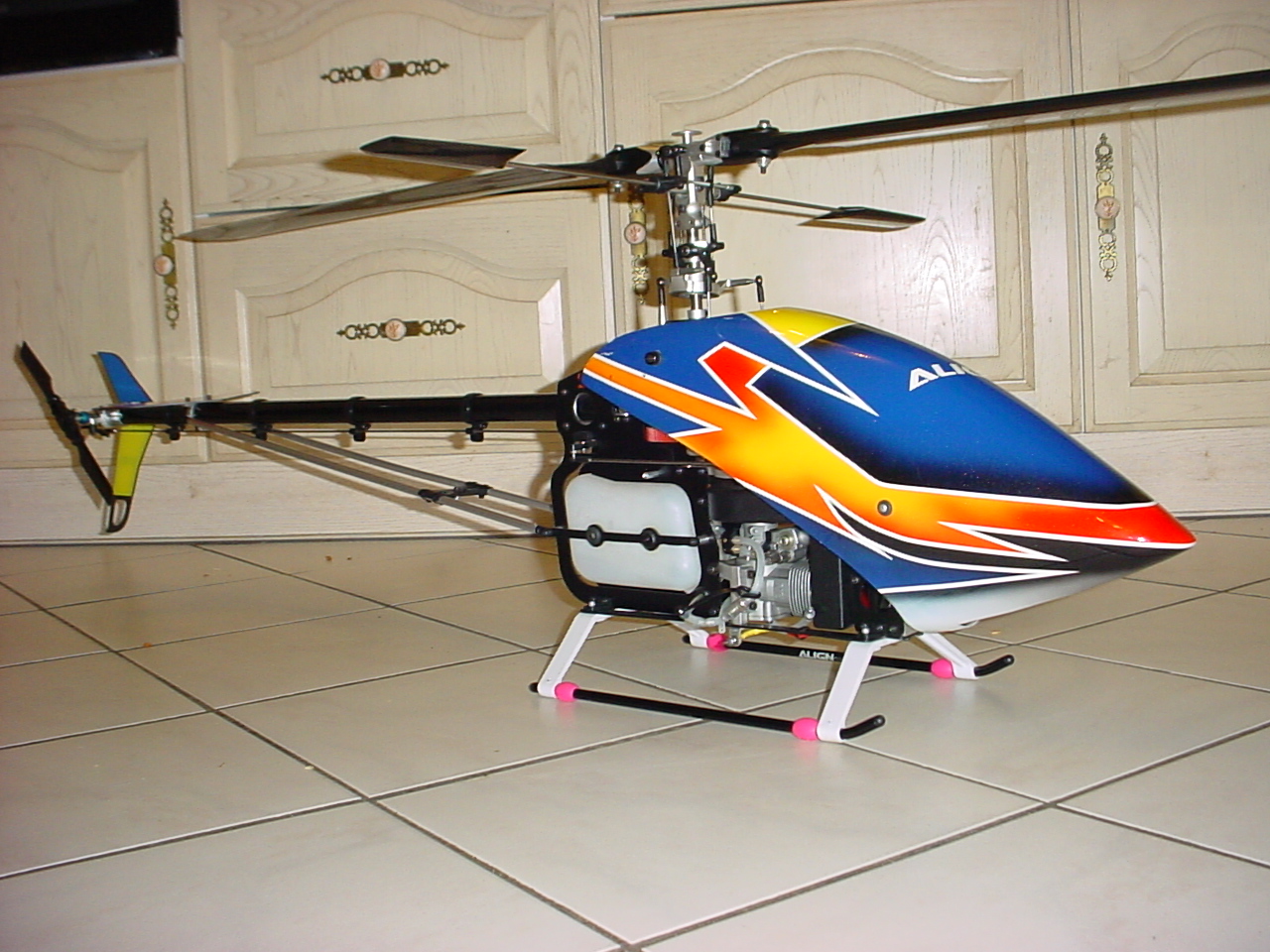

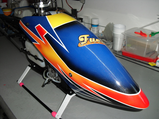

ÇA Y EST !!!!!

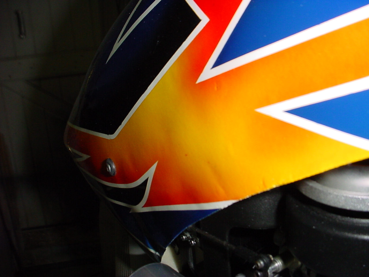

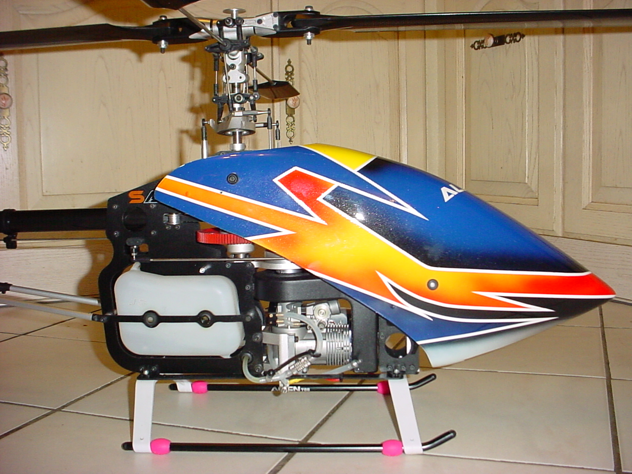

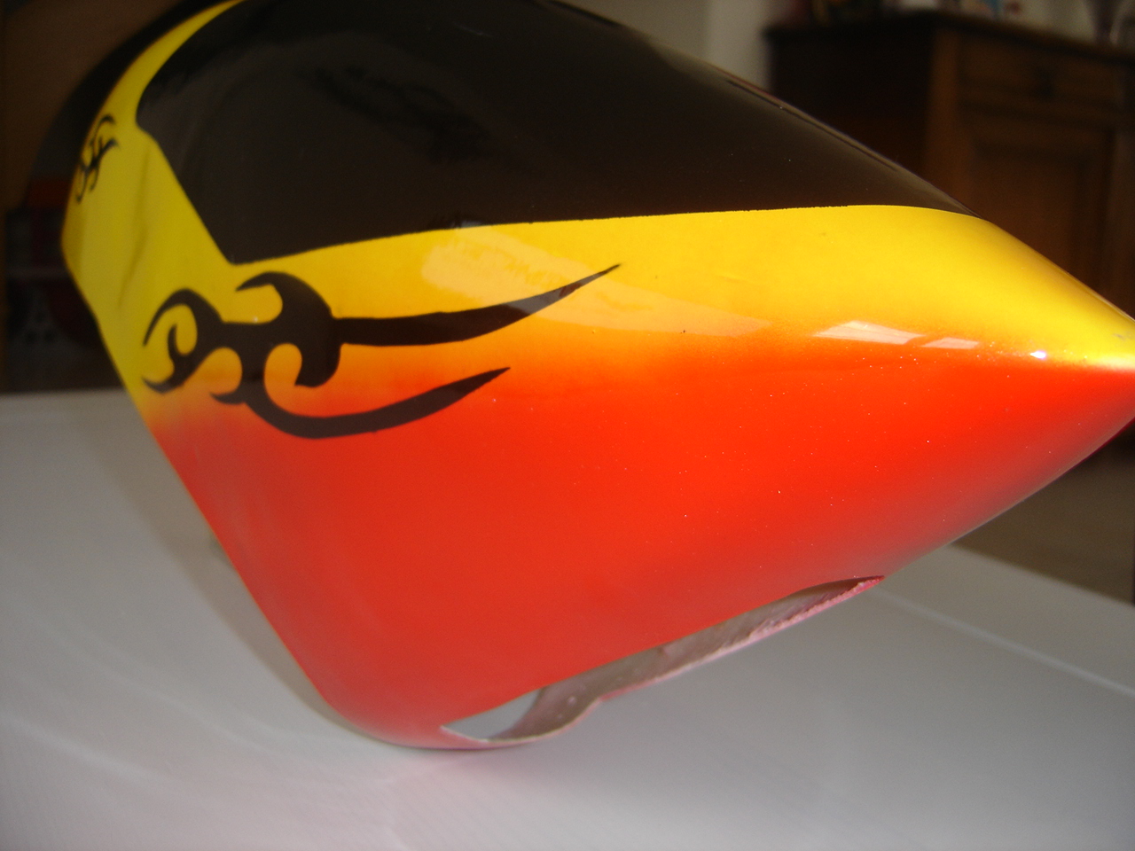

La bulle est moins large que celle d'origine, j'ai remplacé les fixations avant par celle d'un Predator (que j'ai raccourci de 5mm) , juste clipsé sur les silent-bloc.
La bulle d'origine pèse 215grs, celle de HK fait 140grs :dance:

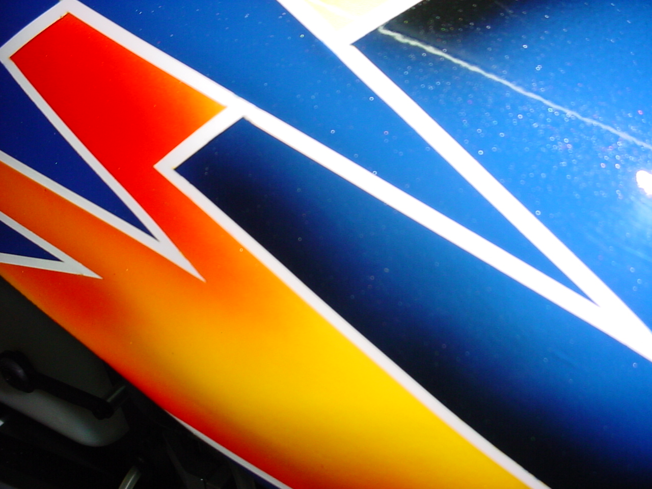

La peinture est correcte sans plus, on sent les différentes épaisseurs sous le vernis, j'ai un coté qui a pris quelques impuretés sur le dégradé d'orange.
Mais ça reste acceptable pour le prix, et à 1m franchement, ça le fait bien.
Avec les empennages que j'avais entoilé en jaune, bleu et orange, ben y a rien à changer...

Rafa, il y a deux passe-fil (putain je cherchais le mot depuis tout à l'heure :doh: ) livrés avec la bulle, je ne m'en suis pas servi, car ils sont percés à 4mm...
J'ai donc pris deux passe-fil sur la bulle d'origine pour la fixation haute, et deux passe-fil century pour les fixations basses.
Il faut absolument raccourcir chaque fixation avant de 12mm, sinon c'est super abominaffreux, beurk. La bulle HK fait 110mm de large, la bulle d'origine 135mm.

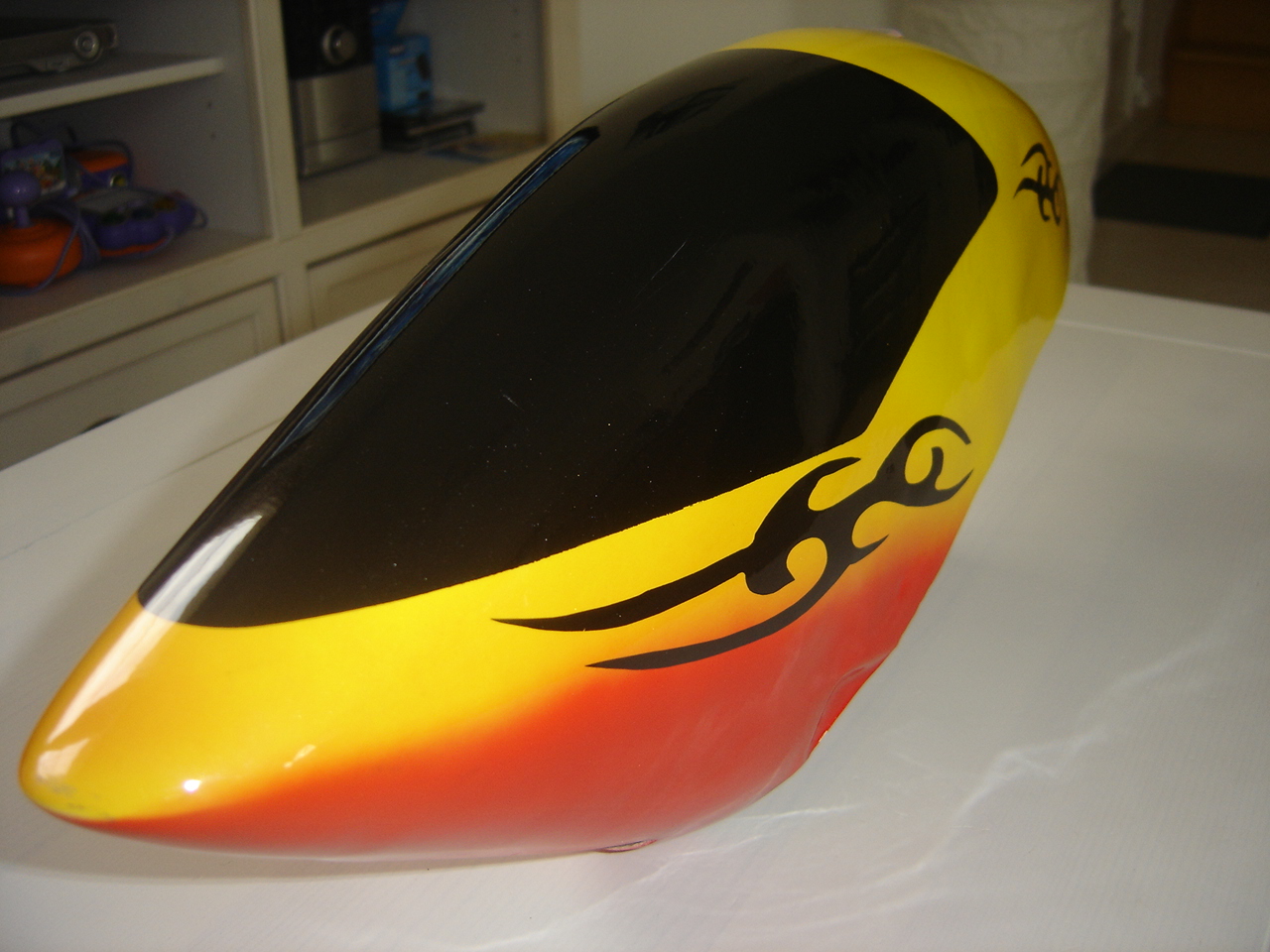

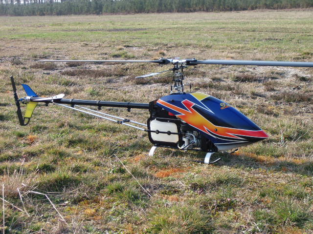

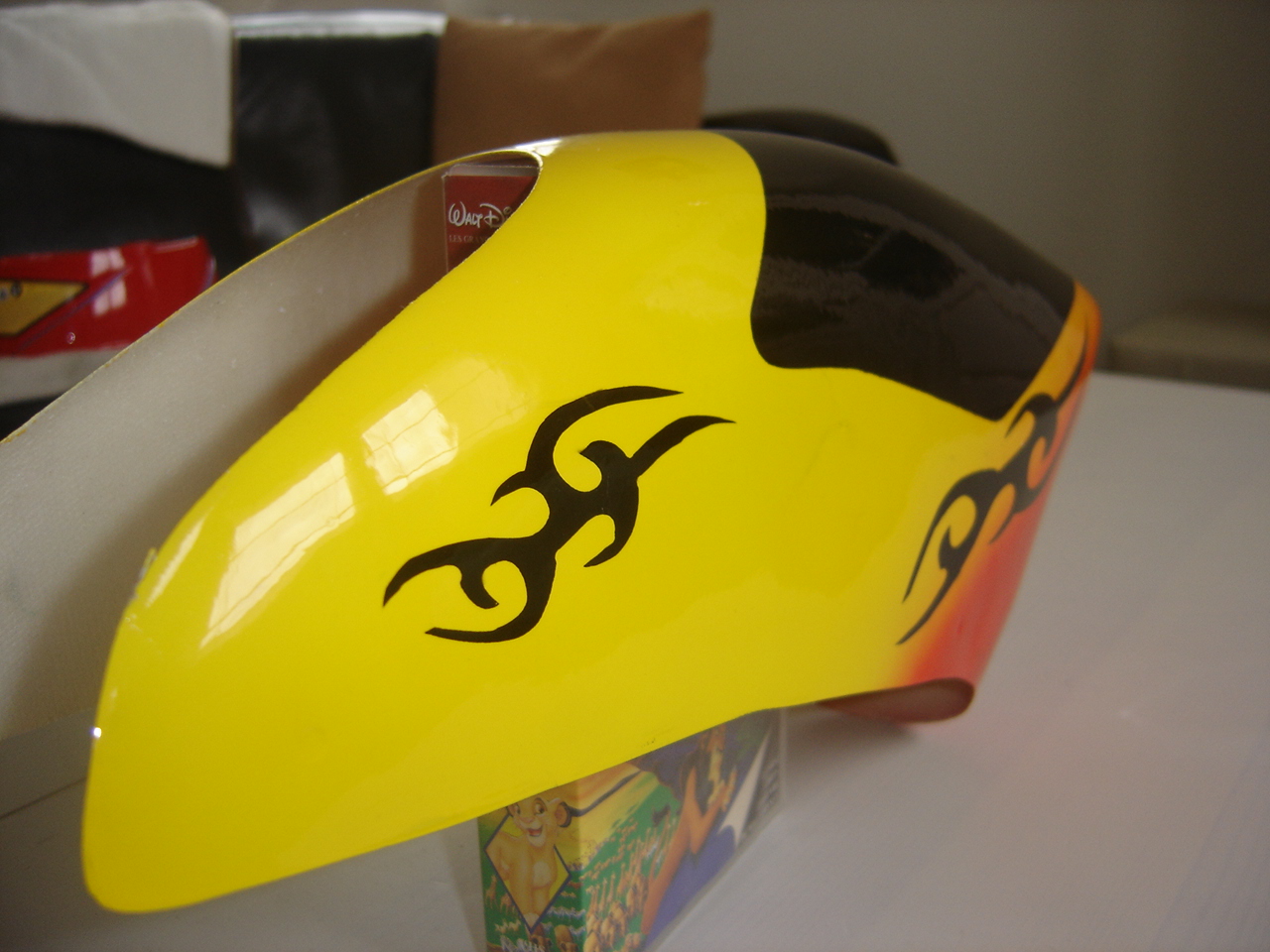

Voila, je viens de recevoir ma bulle de chez HK.
La qualité de la bulle est pas trop mal, pour le prix il faut pas demander la lune :lol:
Le gros défaut est une surface "gondolée".
Sinon Speedpred as-tu quelques conseils, dimensions pour faire les perçages et positionner cette bulle.
Merci :hand:

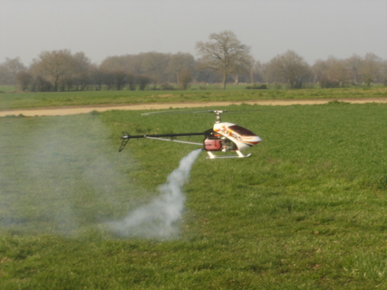

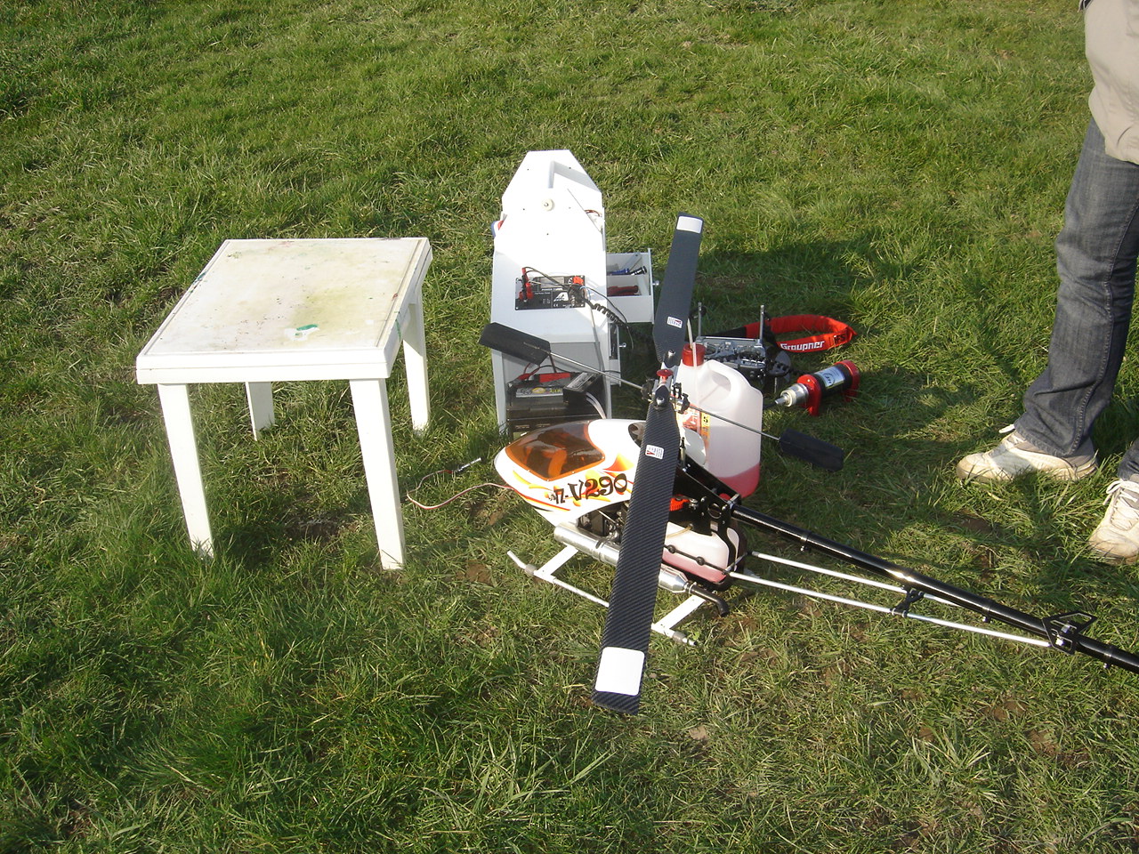

Sinon ça y est hier premiers vols (statios) de mon TZ avec réglages et rodage moteur (Merci Stéphane :clap: )
Je ne peux pas comparer avec un autre hélico classe 90 car pour moi c'était la première foie que je volais avec un 90.
Les premières impressions sont bonnes, l'hélico est très stable mais j'ai trouvé un peu trop de vibrations (j'en ai même perdu mon pot au 4 voles avec le passage de l'idle up 2).
Je trouve que le carburant bouillonne beaucoup dans le réservoir, est-ce normale en classe 90 ?

Non, je n'ai pas d'émulsion dans le réservoir.
Je tourne à 1500trs en statio et 2000 en voltige.
Au début, sur les 10 premiers vols, j'avais des "tremblements" sur la machine à cause de la courroie qui n'était pas encore assez souple. Elle est livrée pliée, et elle est assez dure, le temps qu'elle s'assouplisse, elle fait trembler l'hélico...
Olive
Je pense que si, sur les trois-quatre premiers vols, j'ai du tirer sur le tube de queue pour tende la courroie au fur et à mesure des vols.
Aujourd'hui, j'ai revolé avec le TZ, 1500trs en statio, 2000 en voltige, pas d'émulsion, pas de tremblement ou de vibration, que du plaisir. En plus j'ai volé avec le récepteur HK à 30$, ben c'est nickel...

C'est vrai qu'il à une autre tête avec sa bulle et les patins. Je vais monter ma bulle maintenant qu'il est casi réglé.
Concernant les trous à l'avant de celle-ci, tu as utilisé ceux d'origine ?
Pour la bulle, je n'avais pas de trou sur l'avant.
J'ai commencé par virer les colonnettes avant, puis:
- j'ai monté la bulle sur la mécanique,
- percé en face des fixations arrières,
- mesuré l'écartement à l'avant,
- monté des colonnettes du Predator,
- percé la bulle en face.
