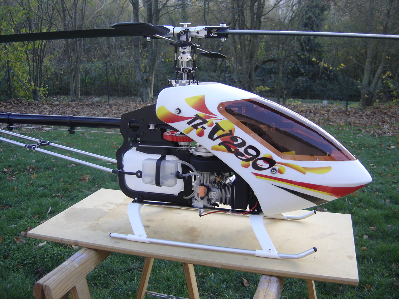

Voila, le montage de mon TZ V2 90 est terminé.
Voici donc quelques impressions et remarques concernant le montage et la qualité de ce modèle.
- Le montage est relativement facile si vous avez déjà assemblé un hélico, pour les débutants (modèle 50) la notice
est parfois un peu sommaire :doh:
- La qualité des matériaux et pièces me semble correcte.

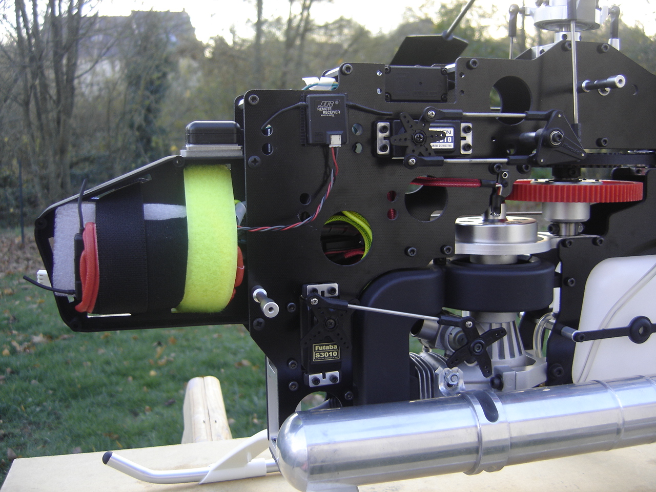

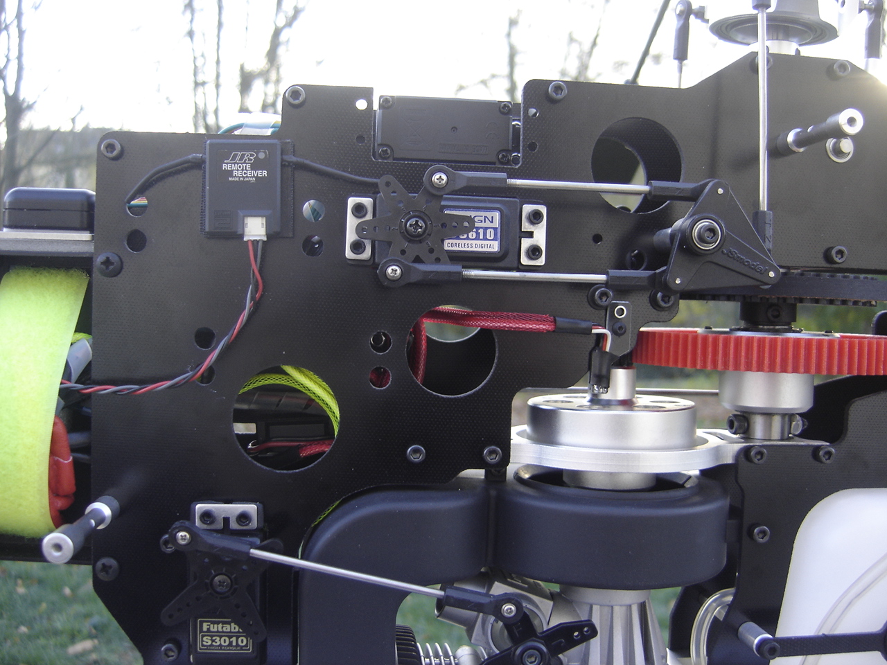

- Le montage des servos est un peu gallère. Les perçages prévus dans les flancs pour passer un outil pour bloquer les
écrous de fixation des servos sont trop petits.
- Les vis qui fixent les guides de la tringle AC sont par contre elles de mauvaise qualité.
- Un taraudage n'étant pas fini sur la pièce en alu support moteur.

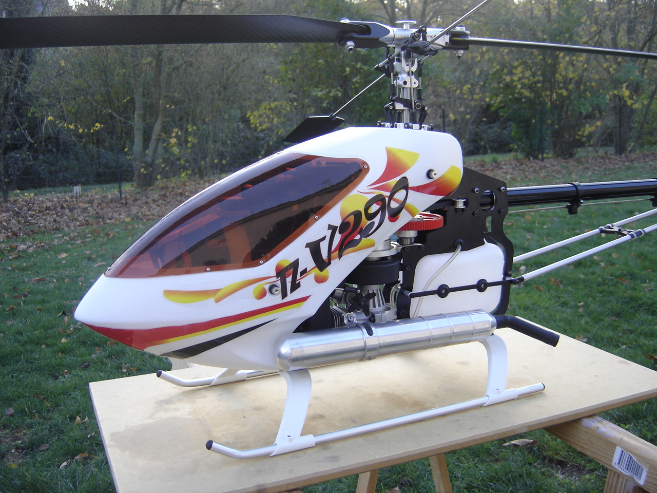

- La bulle par contre elle est vraiment à ch..r. :twisted:
Décallage de 5mm au niveau du plan de joint. l'épaisseur de la verrière qui est uniforme, les autocollants ne
correspondent pas trop avec la forme de la bulle et ne collent pas assez.
Voici quelques photos

Mince alors, la bulle plastique est pourrie aussi...Je pense que je vais me commander une T700 V2 comme celle-là: http://www.fast-lad.co.uk/store/canomod ... -6006.html
C'est la seule où il n'y a pas marqué T700 ALIGN...
Pour les fixations des servos, c'est normal que tu aies galéré, tu as mis les vis à l'envers :mrgreen:
Les vis se mettent à l'intérieur des flancs (les trous sont fait pour laisser passer la clé BTR), et les écrous sont à l'extérieur sur les plaquettes alu (mais c'est vachement moins joli).

Concernant les écrous c'est ce que je pensait faire au début mais cela fait pas terrible les écrous vers l'extérieur.
La bulle est du style raptor mais beaucoup moins bien finie, seule les vis pour fixer la verriere sont bien.
Pour le premier vol j'attend un temps un peu plus sec car en ce moment c'est flotte et 4°C :evil:
