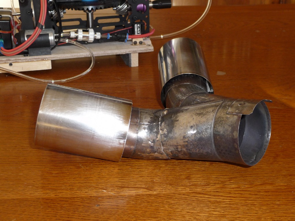

Par ailleurs, il faudra maintenant que j'attende la livraison Model Concept à Aytré du déport de la transmission de l'anti couple en sortie de turbine. En effet, je leur fais réaliser un support d'axe situé juste sous le corps de la turbine, ce qui remontera la transmission d'anti-couple à 95 mm du socle au lieu des 40 et quelques mm actuellement.
De cette façon l'arbre d'anti-couple sera placé correctement dans le fuselage et sera dans l'axe de la poutre de queue, sans contrainte pour les cardans en place. Le rapport des poulies crantées sera de 1/1... rien d'anormal ! Je n'ai absolument rien inventé, j'ai repris la réalisation d'Helifactory pour sa maquette de BK 117 sur base Vario, après l'abandon de la transmission par flexible... il me semble...

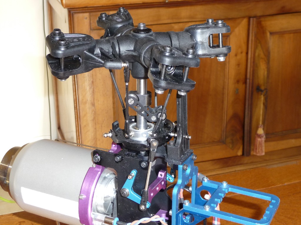

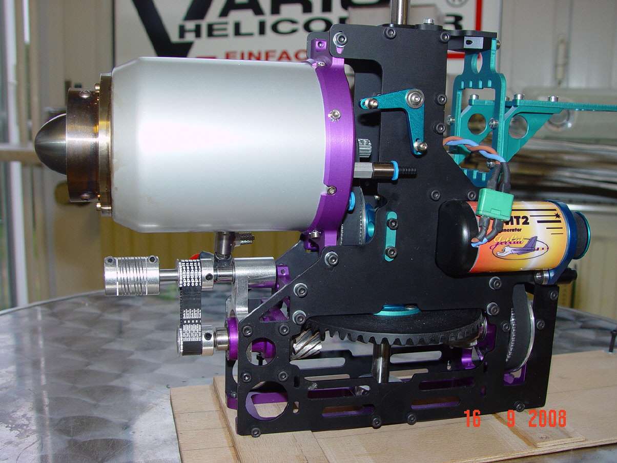

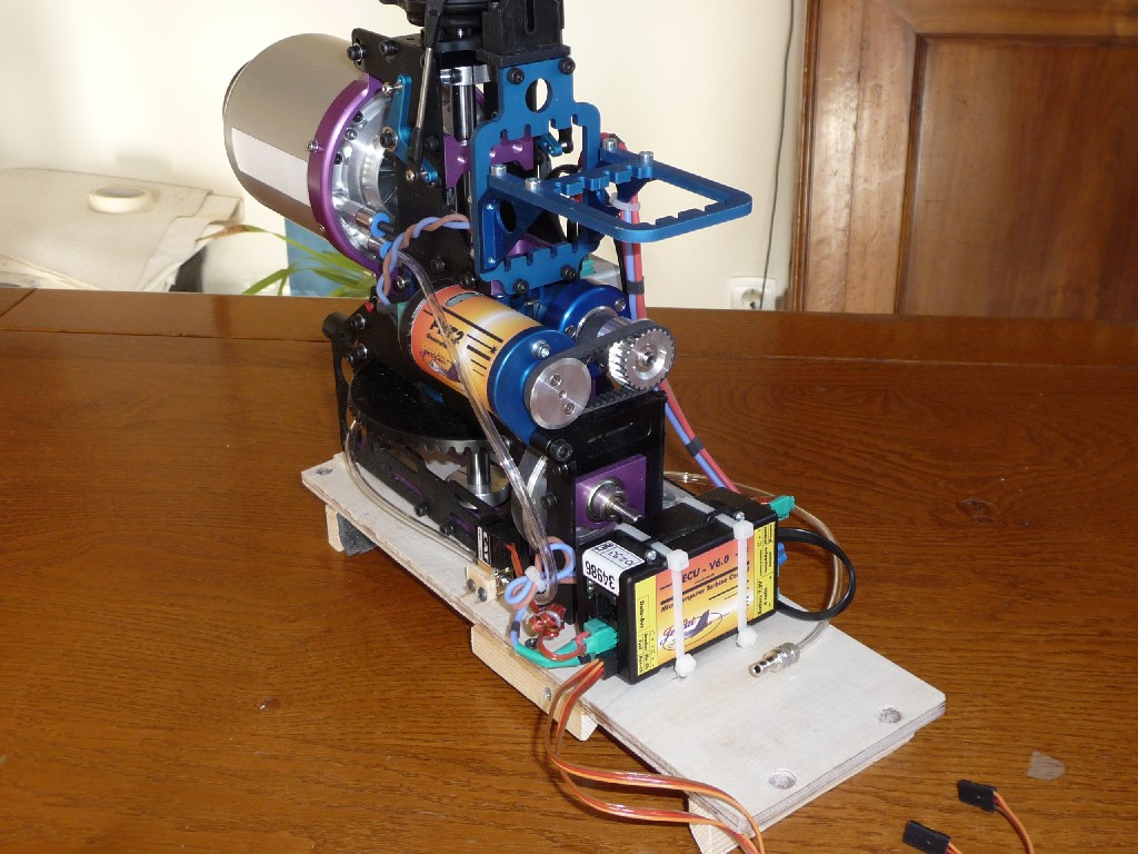

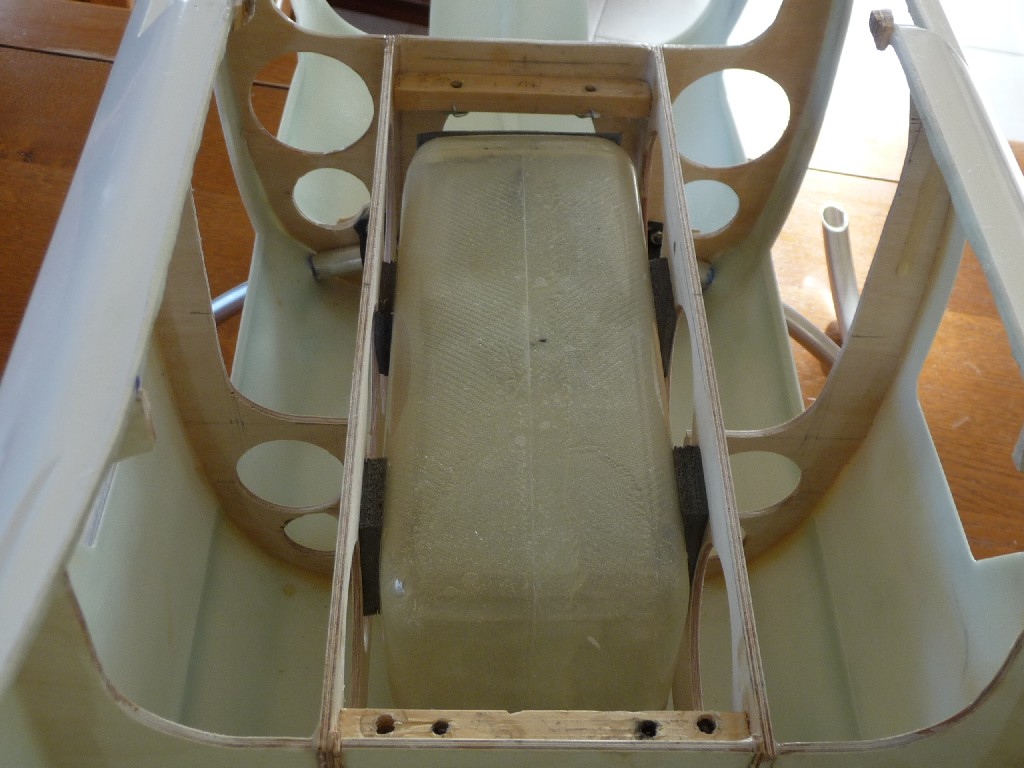

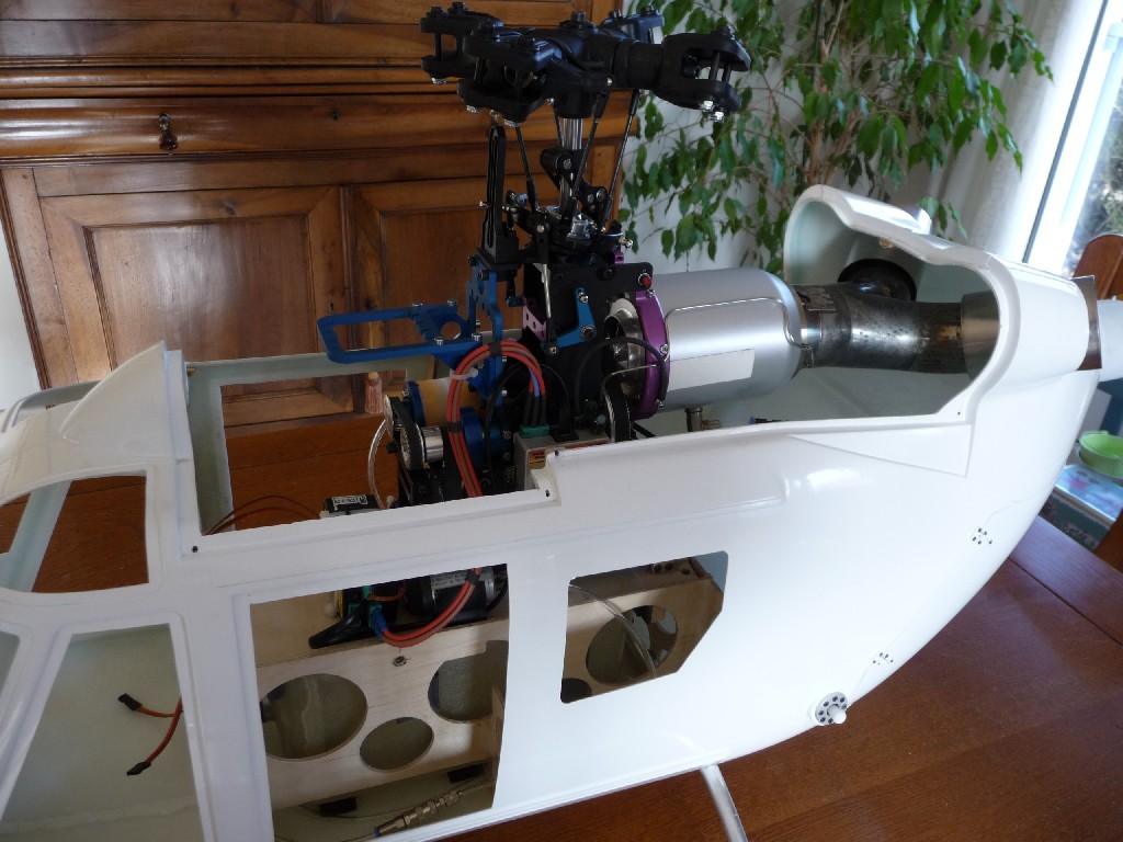

En voyant l'installation du groupe propulseur, si je ne me trompe pas, ta fixation se trouve sur la plaque qui se couvre le réservoir, mais ne penses tu pas qu'il serait bon de donner un point fixe aussi sur le haut de ta mécanique.
J'ai peur que ton rotor vu le bras de levier engendre des forces néfastes!!! :think:
Mais peut être as tu déjà prévu ou peut être que je suis trop pessimiste sur cette fixation.
Quant à la la transmission de l'anticouple! nickel! :clap: beau boulot...
En tout cas, beau travail général, encore.

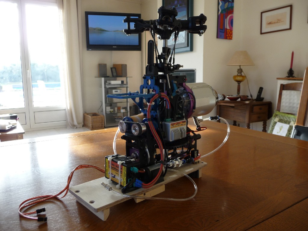

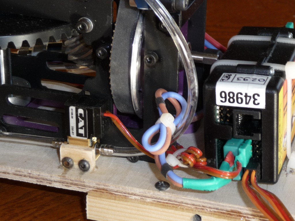

Tu as raison, Helipapy, malgré le vissage du socle de la turbine sur le chassis CTP en 6 points, 2 avants, 2 arrières et 2 latéraux, je pense réaliser 2 pattes en aluminium pour assurer la fixation haute de la mécanique JetCat à la partie supérieure d'un des couples positionné dans le fuselage.
Par ailleurs, la photo mise dans le précédent post concerne la réalisation d'Helifactory pour modifier la sortie d'AC de la mécanique JetCat. Je m'en sers pour faire réaliser celle de ma mécanique par Model Concept, une entreprise rochelaise spécialisée dans la réalisation de A à Z de modèles réduits de voitures thermiques et électriques... De vrais bijoux, il faut le dire ( Voir leur site: http://www.modelconcept.fr cela vaut le coup !) et ils font également des pièces pour les moteurs Zenoah, en particulier des brides d'isolation thermique pour les carburateurs Walbro...
A plus ...

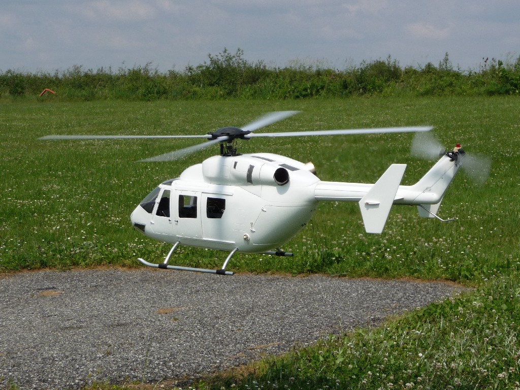

Cependant, malgré ces diverses tracasseries, je suis parvenu la semaine dernière à descendre à Pau-Livron avec la bestiole dans le fourgon et grâce à l'aide précieuse de William qui a eu la gentillesse de me consacrer un après-midi sur le terrain du CAAP 64 pour fignoler le réglage de l'Helicommand Rigid qui équipe ma maquette, vérifier l'anti-couple et le réglage du GY 401... Et surtout Willy m'a montré la manière de procéder pour accorder mon émetteur (Futaba T12 Z) et le boitier de commande ECU JetCat de la PHT2, et... après un plein de kéro - du vrai de vrai- , j'ai pu entendre les premiers gémissements (si l'on peut dire) de la turbine, qui ont été suivi par les premiers tours de pales de la mécanique!... Un vrai bonheur... malgré une sérieuse angoisse qui vous vrille les tripes...
Enfin, après quelques minutes d'appréhension, QUE DU BONHEUR !...
Ci dessous, deux photos des premières minutes du BK 117 en l'air...

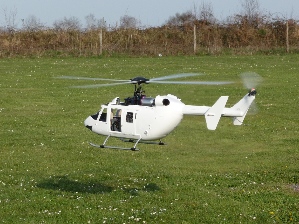

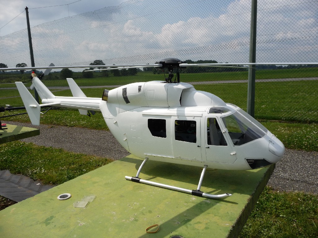

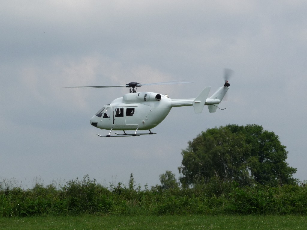

N'ayant pu finaliser les réglages de la maquette lors de la coupe Vario à Narbonne pour cause de vent irrégulier, et d'un manque de disponibilité de l'Ami William (Vario France) ces deux jours (ce qui me semble tout à fait normal lors de cette sympathique manifestation)..., Je suis retourné à Pau-Livron vendredi dernier et j'ai ainsi profité de la présence de Willy sur le terrain !
A Narbonne, l'hélico était plutôt du genre cabreur... J'ai dû corrigé cela en lestant le nez avec un peu de plomb, et j'ai reculé la mécanique turbine de 5 mm sur sa platine, ce qui a déplacé vers l'arrière le centre de gravité de l'ensemble.
Lors des vols de vendredi, le BK se comportait nettement mieux, moins de tendance au cabrage, mais une tendance très nette à la glissade latérale à droite... Le remède: dévissage d'un tour des chapes de tribord, puis serrage d'un tour des chapes à babord, et c'était OK ! Ensuite, le rajout d'un petit morceau de plomb dans la trappe avant a rendu la machine plus équilibrée et selon William très agréable à piloter ! D'ailleurs, il m'a dit qu'il en voulait un ... après son BO 105!
Nous avons réalisé cinq vols au cours de cette journée, coupée par un BBQ mémorable... et je suis rentré à La Rochelle avec mon BK 117 heureux et ravi de posséder cette superbe machine!
Quel plaisir d'entendre cette petite PHT2 démarrer, puis mettre en l'air cet hélicoptère... Un vrai régal ...
Je n'ai aucun problème avec le démarrage par kérostart JetCat, très peu de flammes se forment... Est-ce parce que j'utilise du Jet A1 ? En tout cas ce n'est que du bonheur pour moi qui débute en maquette turbine !...
Maintenant, je vais fignoler cette maquette et la détailler avant peinture... J'ai commencé hier par reculer - encore - la mécanique sur la platine de 7 mm afin de déplacer le CG vers l'arrière, ce qui va me permettre de diminuer la masse de plomb placée dans le nez de la bestiole!
Si j'ai essayé de construire cette machine légère, ce n'est pas pour la lester avec du plomb ultérieurement, n'est-ce-pas ?
Je ne possède pas de cote exacte pour le positionnement de l'axe de rotor pour cette maquette de BK 117, mais d'après des photos de divers grandeurs, la place actuelle du mat de rotor n'est pas du tout ridicule... Je pense que j'avais fixé la mécanique turbine nettement trop avant au début de ma construction, Vario ne donnant pas cote dans sa notice !...

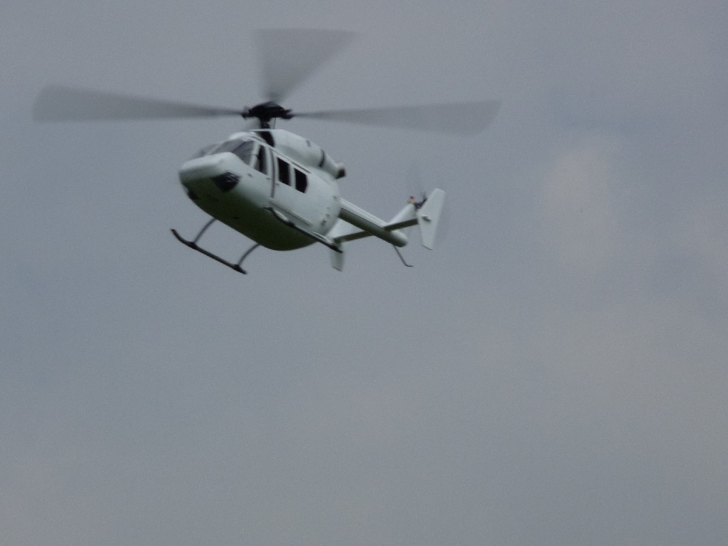

Ci-joint, quelques photos de la maquette en vol sur le terrain du club de Pau...
