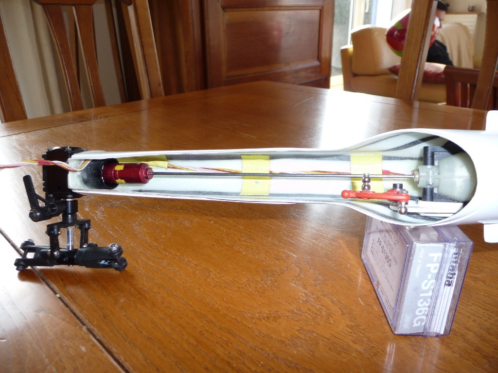

Je poursuis tranquillement la construction de mon BK 117... Après la réalisation des gabarits des couples du fuselage, je dois attendre maintenant la livraison de la turbine PHT2 pour déterminer précisément la hauteur du plancher supportant celle-ci ! Je suis un peu coincé de ce coté là !

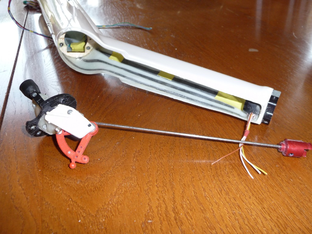

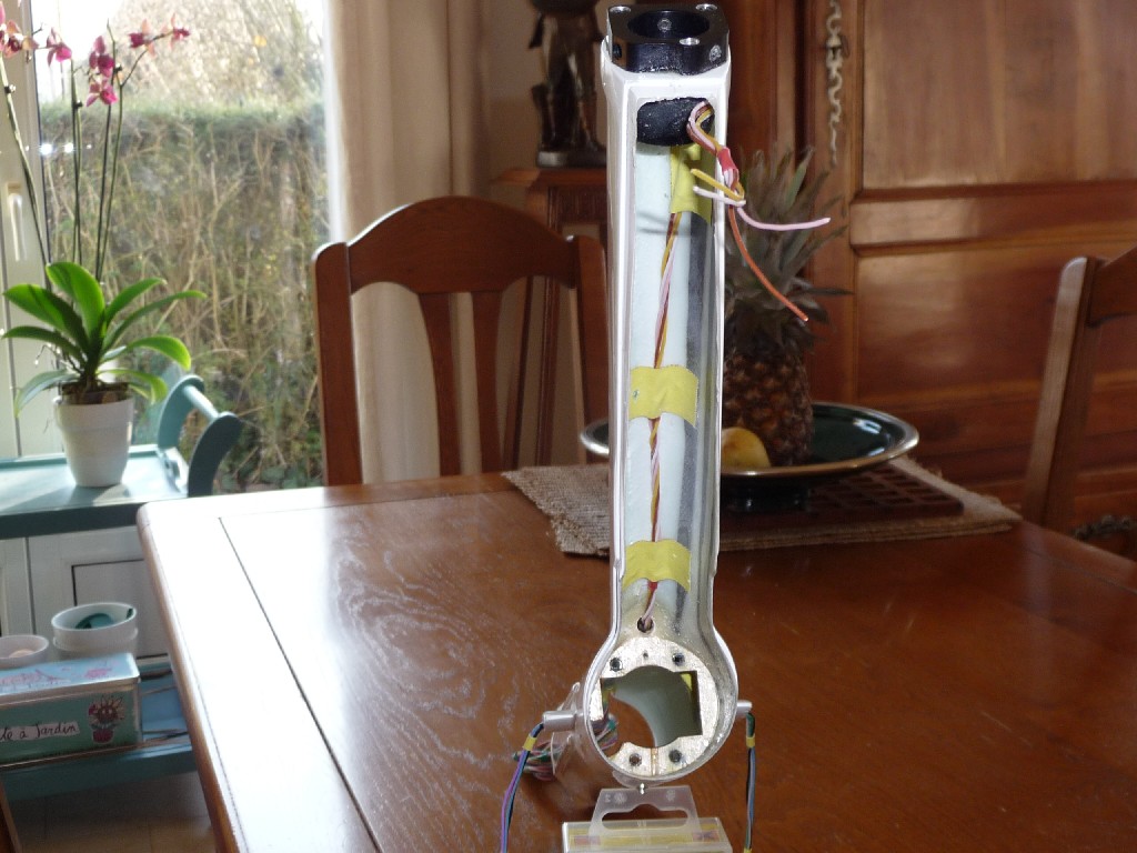

Alors, j'ai poursuivi le chantier en m'attaquant à la poutre de queue, et à la mise en place de la transmission de l'anti-couple dans celle-ci.
Il y a pour moi une nouveauté dans cette réalisation... due à la présence d'un renvoi à 40° de la transmission ! Je ne m'étais pas trouvé confronté à cette situation lors de la construction de mon Bell 230...
Ceci étant, rien d'insurmontable dans la mise en place de cette transmission ... Il faut sans doute plus de temps, plus d'essais, et de nombreux ajustages avant d'effectuer le collage du couple servant à fixer le renvoi, mais cela se fait sans trop de problème !... Une fois que tout était bien positionné, j'ai fixé le montage par quelques gouttes de colle cyano et son activateur... Ouff, ça y est... Ensuite, j'ai régulièrement passé un bon congé de colle époxy UHU plus endfest 300kg chargée par un épaississant à la jonction des pièces, un petit coup de pistolet à air chaud pour assurer une bonne répartition de la colle et il ne reste plus qu'a attendre la prise définitive de l'assemblage !...
A cette étape de la construction, il faut aussi penser à la future mise en place des feux de route qui équiperont cette maquette... Aussi, dans la poutre, j'ai passé et fixé 5 jeux de 2 câbles électriques fins qui me permettront ultérieurement d'alimenter les feux des dérives et les feux de la queue...
Pour finir ces explications, quelques photos qui illustrent le contenu de ce message...
Sur ce, à bientôt pour la suite de la construction de mon BK 117, version Medicopter sans doute.!...

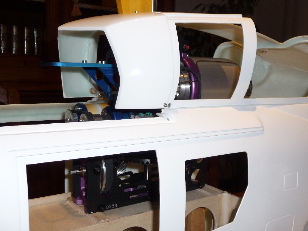

Bonjour à tous, bonjour Milirap...
J'ai également l'intention de rendre les capots supérieurs du BK 117 mobiles! J'ai commandé à Willy les accessoires Vario qui vont bien et je dois les recevoir avec la turbine...
Dans la foulée, les portes arrières seront aussi mobiles! et je pense réaliser les fermetures avec des minis aimants...

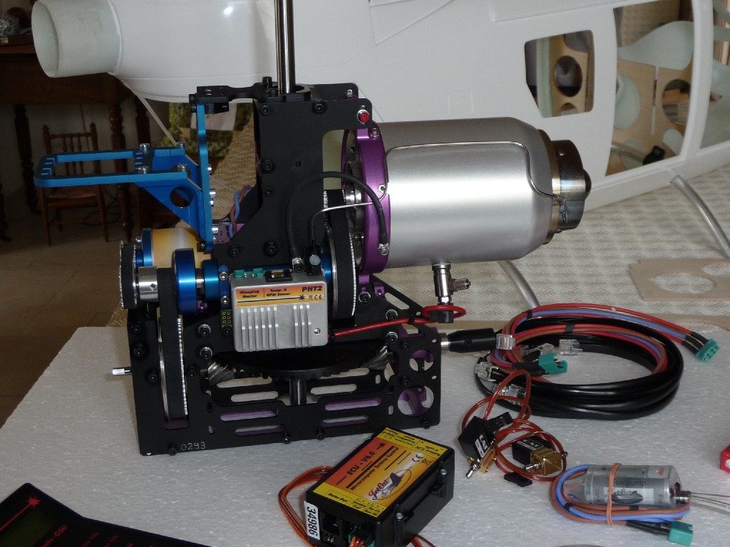

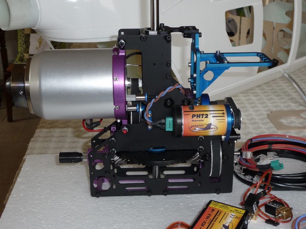

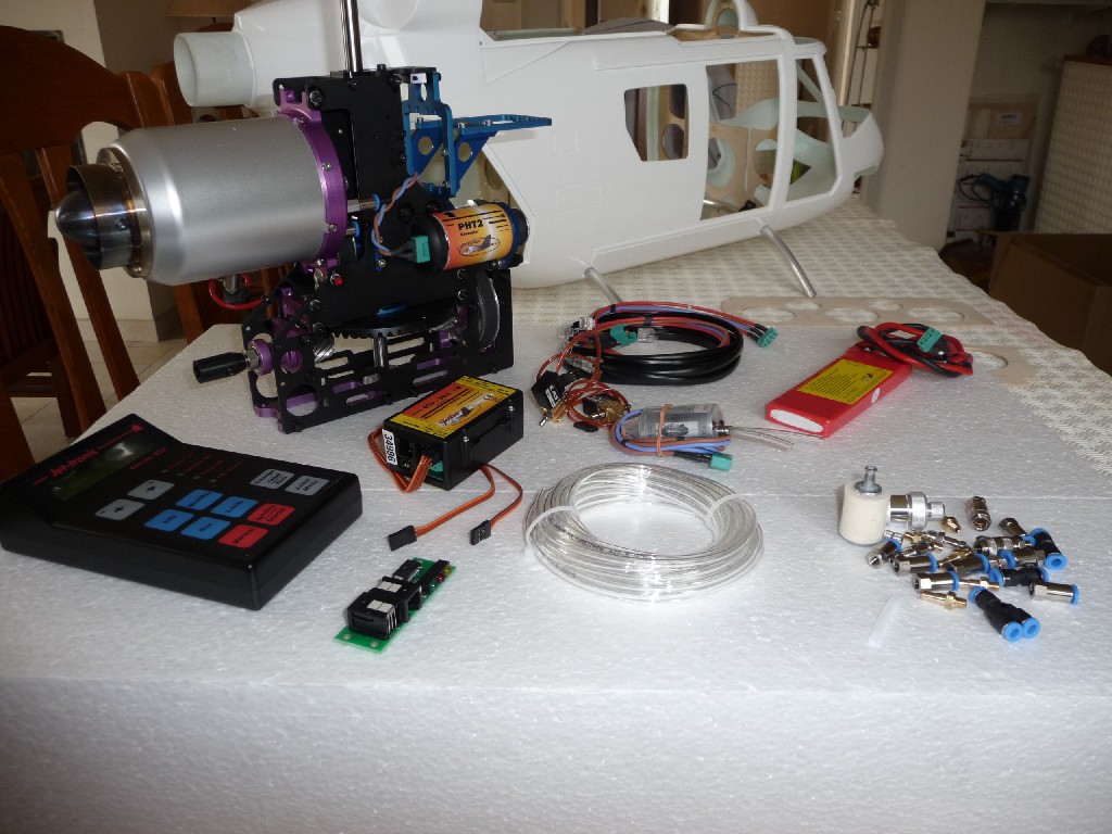

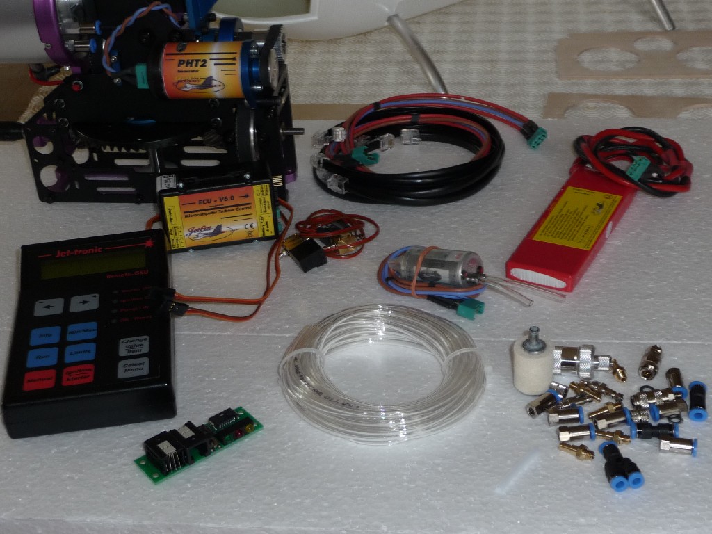

Comme prévu, j'ai reçu milieu de la semaine dernière la turbine JetCat PHT2. Une petite merveille de mécanique... J'ai hâte d'avoir quelques jours de beau temps pour en tester le fonctionnement... le bruit... les parfums de kérosène... tout un programme !...

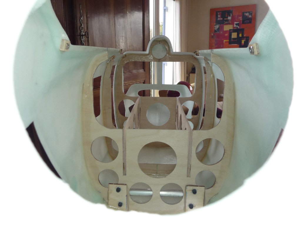

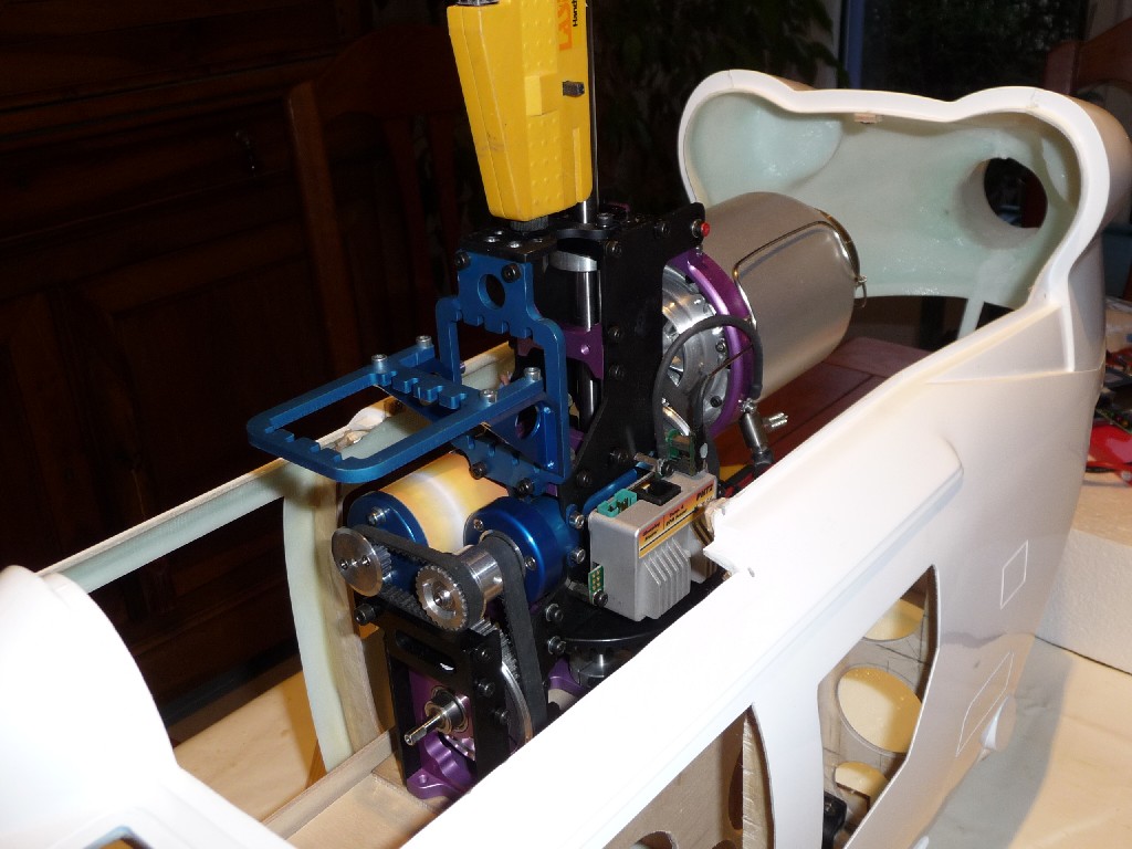

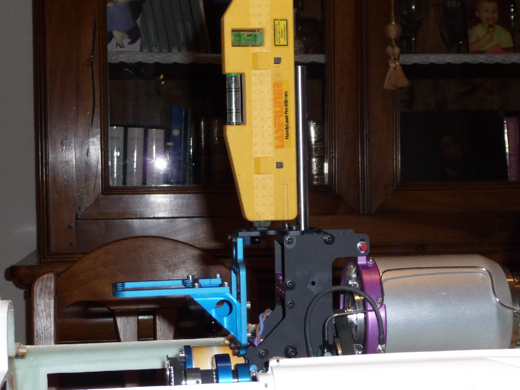

Une fois la turbine entre mes mains, j'ai eu la possibilité de finir la découpe des couples en CTP de bouleau aviation. En effet, il fallait que je connaisse précisément la côte en hauteur du châssis mécanique pour déterminer la position du plancher. Chose faite.
Mais plutôt que rédiger des lignes d'explications... je préfère vous poster quelques photos de la réalisation !
J'attends vos remarques et, ou, vos conseils...post-7894-1380089164,811_thumb.jpgafi
