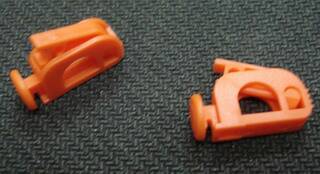

en effet certaines pinces laisse passer du carburant lors du remplissage ce sont le genre de clips comme sur la photo.

j'ai resolue un probléme similaire dans le passé en changean de type de pince durit. car la pince que j"utilisai auparavant laissait passer un peut de carburant pandant le remplissage.
a present j'utilise celui-ci2kb70dfc195b.jpg et depuis plus aucun probléme.
