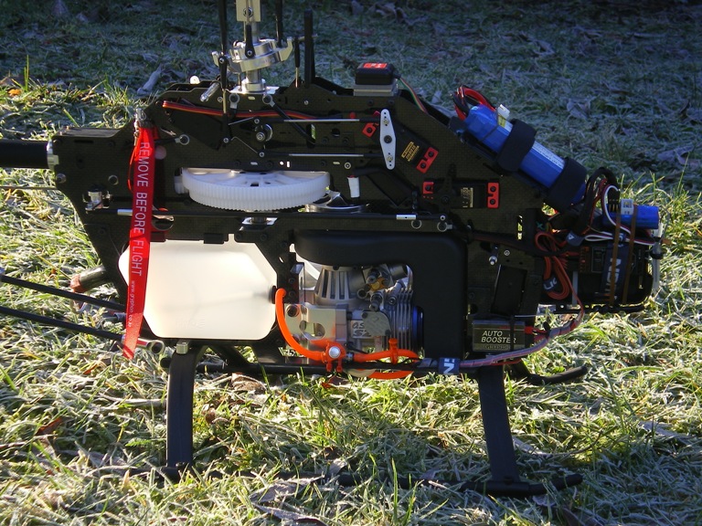

Eh bien en fait sans entrer trop dans les détails (si tu as besoin je détaillerais):
le régulateur de tension alimente le récepteur en 4.8 volts et possède 4 sorties en 6 V (pour mon cas), qui me servent à alimenter les servos du cyclique et des gaz. Il permet aussi comme son nom l'indique d'avoir une tension régulée.
Le pin flag est l'équivalent d'un interrupteur, pratique car pas besoin d'enlever la bulle à chaque fois pour connecter et déconnecter l'accus de réception.
Le low voltage display, est une petite option qui se connecte sur le régulateur Gryphon (il y en a d'autres) et qui est en fait une led déportée (un voyant d'alarme) qui s'allume lorsque la tension d'alimentation est sur le point de devenir insuffisante pour alimenter les matériels qui y sont connectés. Cela reste une option qui est loin d'être indispensable, mais pour les têtes en l'air qui oublient de temps en temps de vérifier le voltage de l'accus entre deux vols et bien ça peut aider (pour un surpoids négligeable).
L'autobooster, est un chauffe bougie qui est connecté sur une sortie du récepteur et qui permet, à partir de la radio, de faire chauffer la bougie pour démarrer le moteur. Plus besoin de se ballader avec un chauffe bougie (dont l'accus est toujours hs quand on a besoin) ni d'installer un déport de bougie par exemple. Ce n'est pas forcément la panacée mais en tous cas je trouve ça plutôt pratique.
Voila, pour faire simple.
PS, pour info j'ai installé du matériel "Gryphon", mais tout cela existe dans d' autres marques.
Non, il utilise l'accus de réception.
Vue les capacités d'accus que l'on a aujourd’hui (souvent plus de 3000 mah), l'auto-booster ne pompe que le temps de démarrer et en plus pas grand chose.
Cependant attention je n'ai pas testé le "Pin flag" sur un autre régulateur, fonctionne ou pas je ne peux pas te le dire pour le moment (y a pas de raison mais bon je préfère dire que je ne sais pas).

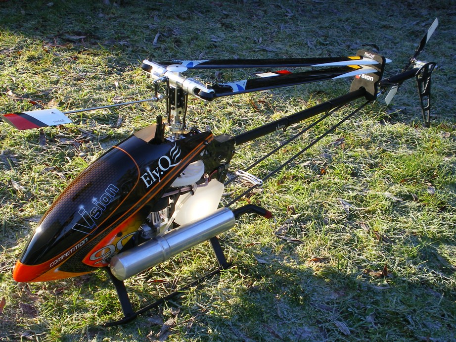

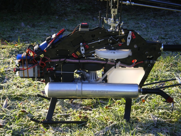

Bon bah faute de pouvoir voler et vous dire de quoi il en retourne en vol, à cause de condition météo peu favorable, je post des photos de la machine qui cette fois ci est entièrement terminée.
Pour info :
ceux qui ont un Vision 90, il faut visser les "paddles" de la BdB au maxi, il n'y a pas de longueur définit, je tiens l'info de "Stu Smith". Evidemment, faire attention qu'ils soient tous les deux à même distance du hub (Droite/Gauche).

Sinon il a fait son premier "statio" dans le jardin aujourd'hui même malgré une météo peu clémente, mais il fallait que je le fasse au moins pour m'assurer des réglages moteur (Throttle hold, et Throttle cut).
Tout compte fait nickel pas eu besoin d'un seul trim, même au cyclique.
Si tu as besoin que je fasse une photo du montage n'hésite pas.
Toutes comptes fait voilà.

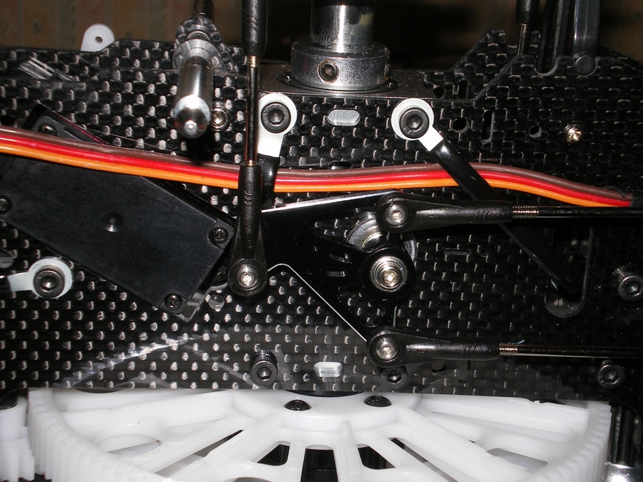

re et merci de ta réponse, j'ai effectivement bien avançé le boulot ( voir photo, le moteur est juste en place pour voir si le pot passe, donc je n'ai pas oublié la turbine :lol: ), il me reste la partie électronique à mettre, donc week end prochain ça vole!
j'ai changé l'embrayage au passage ( origine t700 je pense ) par le renforcé qui provient de mon trex ( un Lynx) histoire de pas revivre mes 3 casses d'embrayage ( 2 align et 1 quick uk..).

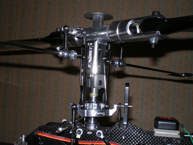

peux tu me faire une photo de ta tête car sur le mienne les "leviers" qui vont du pied de pale au plateau sont de travers ( je parle des leviers qui passent autours de la BB), j'ai galéré comme un chien pour mettre les chapes dessus, du coup j'ai fini par mettre des schluter que j'avais!
a+
c'est clair que les chapes ... mais bon le reste est TOP!
as tu aussi un petit angle sur cette tringle ( je vais essayer de mettre une photo de ma tête)? perso j'ai un petit angle, disons que c'est pas strictement droit entre le haut ( pied de pale) et le bas ( plateau), et c'est comme ça des 2 côtes..
nop pas d'angle visible, 2 chapes vraiment très très légèrement de biais mais rien de plus.
Par contre j'ai commandé un jeu des ces barres et de ces chapes pour remettre tout ça vraiment nickel.
Cependant lors du statio dans le jardin cela n'avait pas l'air de gêner en quoi que ce soit, mais bon ce n'était qu'un statio.
re.
je crois que je vais aussi me commander en spare ces pièces, et essayer d'adapter des chapes Quick Uk.
en PJ une photo de la tête ou on voit bien cet angle, de quelques degrés mais il existe.
a+
EDIT merd... en regardant tes photos, je viens de me rendre compte que j'avais monté mes chapes à l'envers, marrant car quand j'ai vu que, une fois sur la boule, le logo de la chape était de l'autre côté à l'inverse d'autres marques... et pourtant ça rentrait mieux dans ce sens, bon bah on redémonte...
