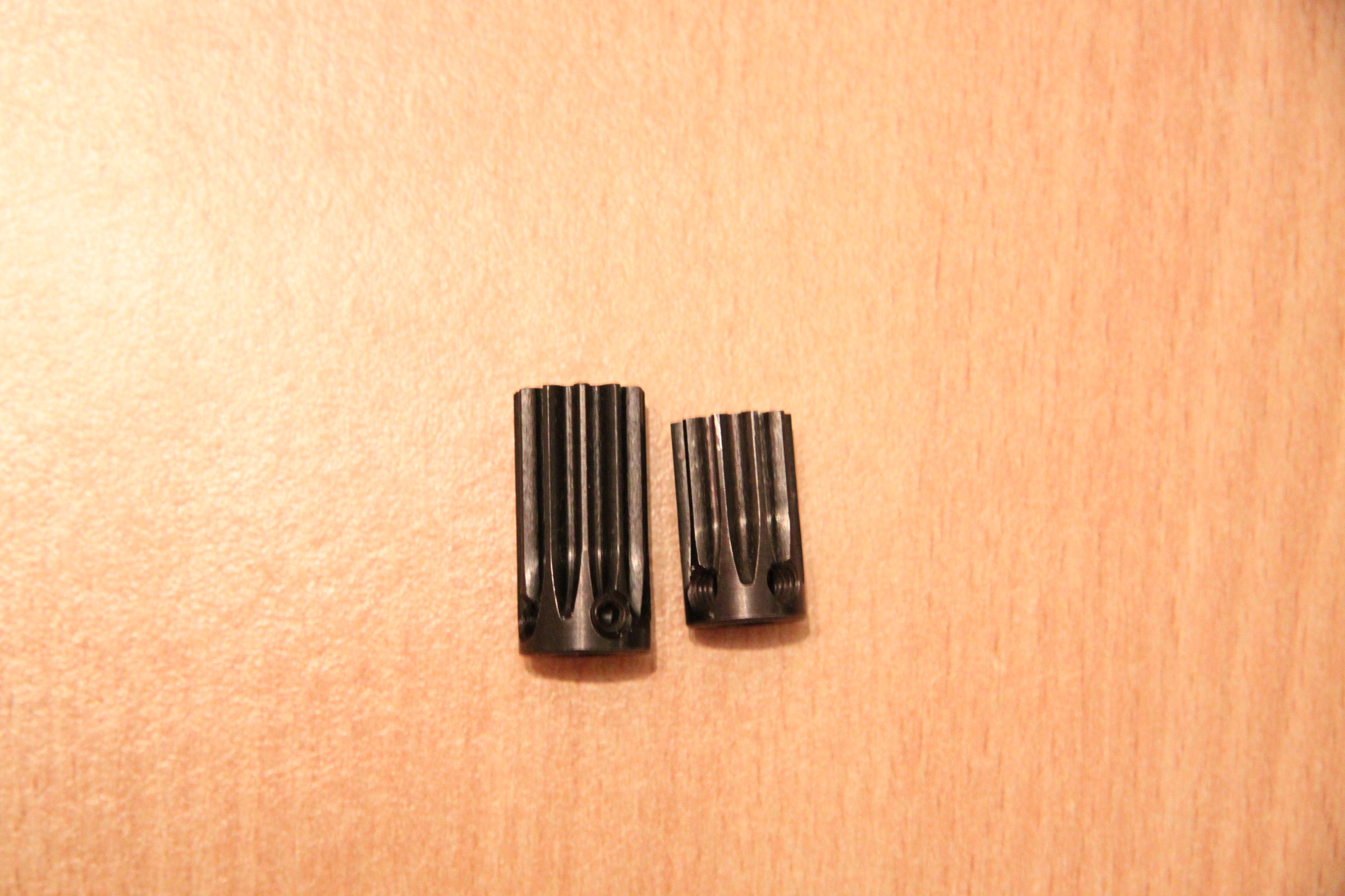

La pignonerie du M.A. n’est pas trop adapter pour ce genre de pignon en dessous de 12 dents, il faut un peu limer les trous sur les flancs pour le rapproché de la couronne, de toutes les façons faut le faire car l’espacement d’origine est un chouille trop grand. (enfin sur le mien)
Avec lolo ont se poses la question s’il existe des pignons de moins de 12 dents chez MA ????
Ont n’en as pas trouvé et ont ne sais pas quel est le pas du pignon pour éventuellement reprendre une équivalence afin de tester tout ça en 10 ou 11 dents sur le 560KV

Merci pour le lien, par contre savez vous ou avoir le pignon de 11 dents qui s’adapte avec la couronne MA.???

on a commandé le 11 dents plus un couronne 111 dents pour essayer on avance plus on court !!!!

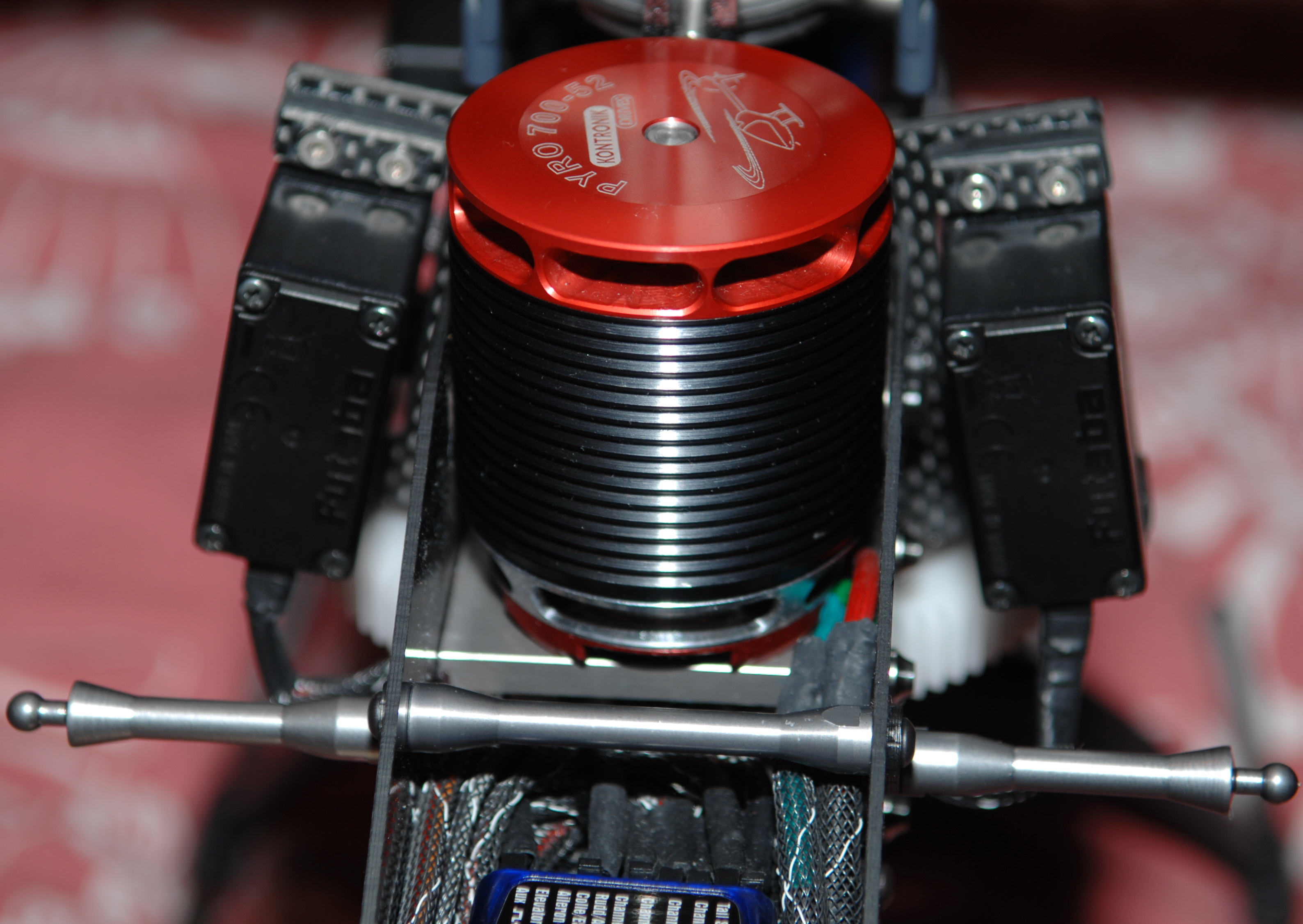

le Kontronik est monté on attend un temps plus clement

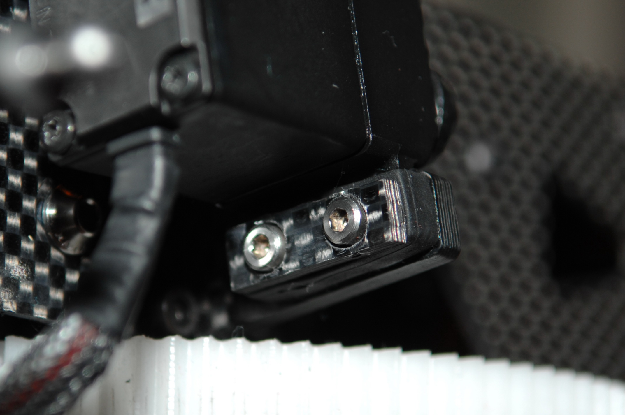

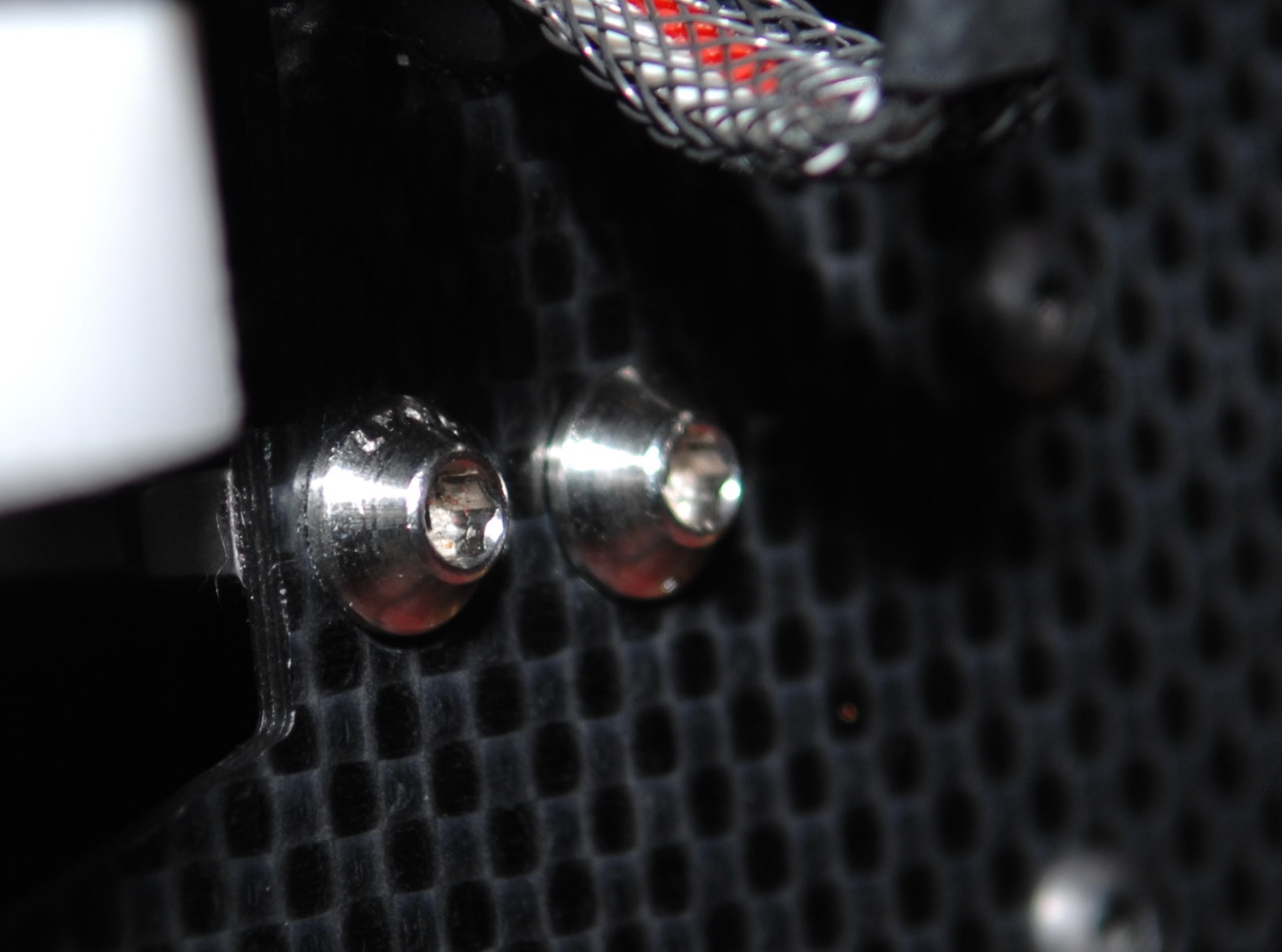

vis inox pour faire joile

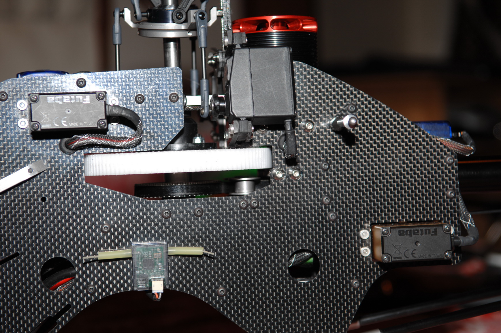

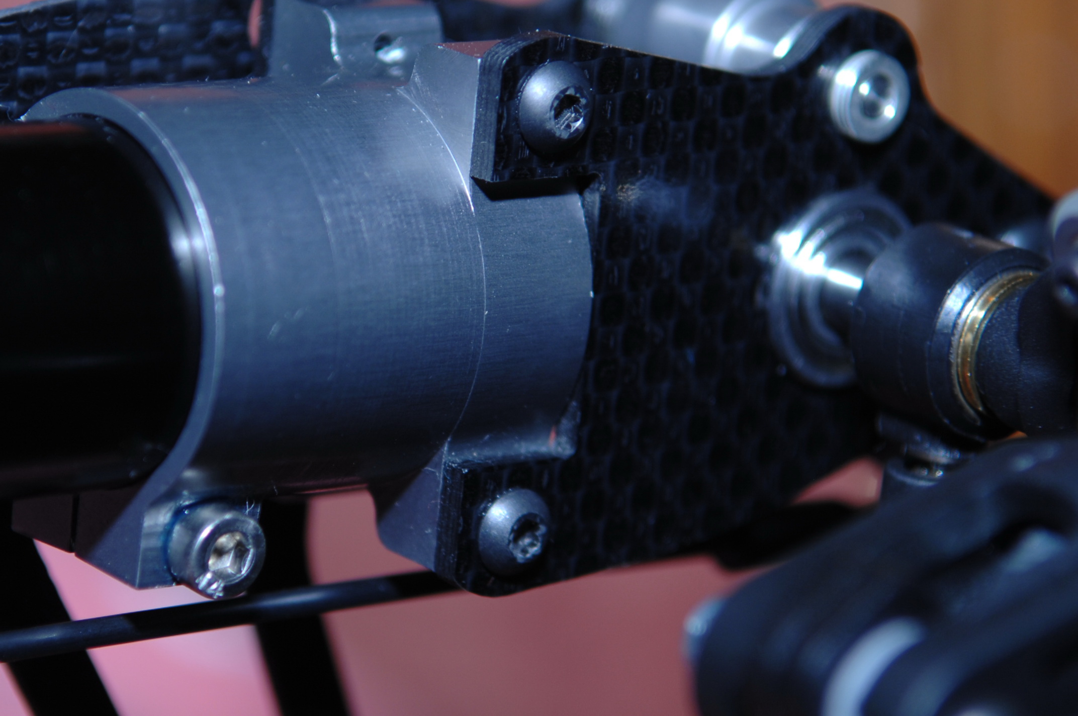

Vis Lynx Heli Innovation pour renforcé autourd du moteur.
ca donne ca avec les vis à tête ronde
Philippe

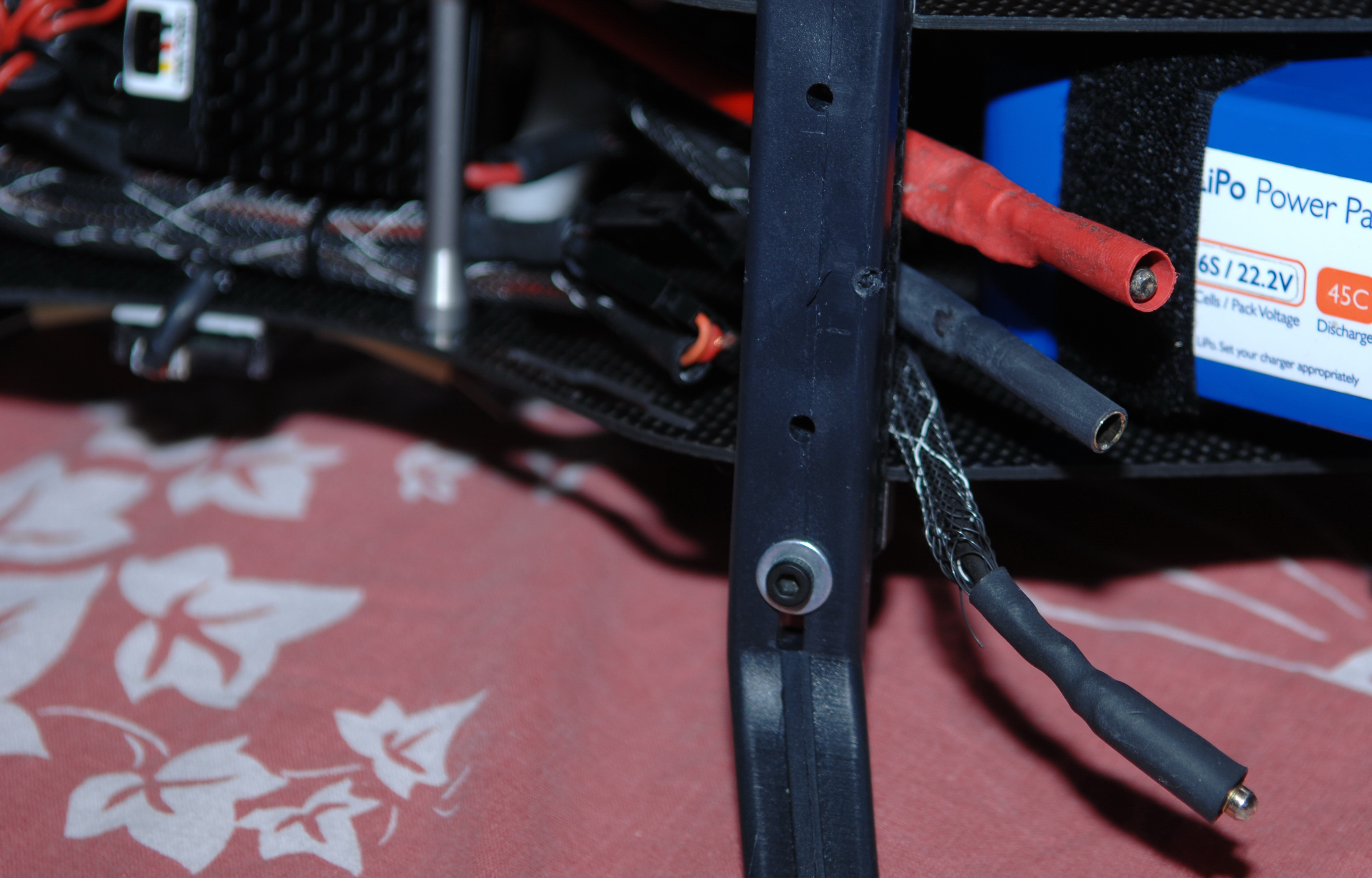

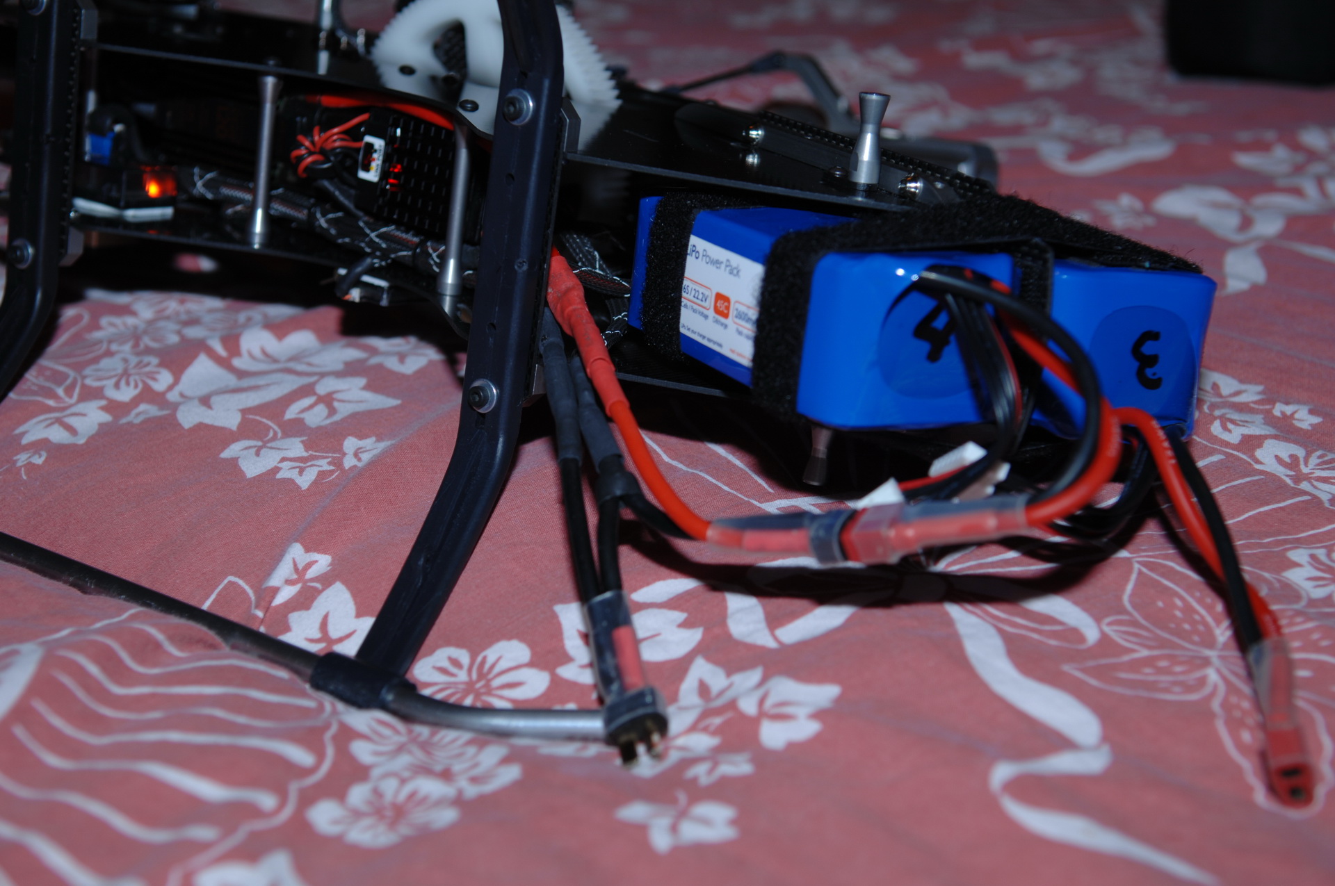

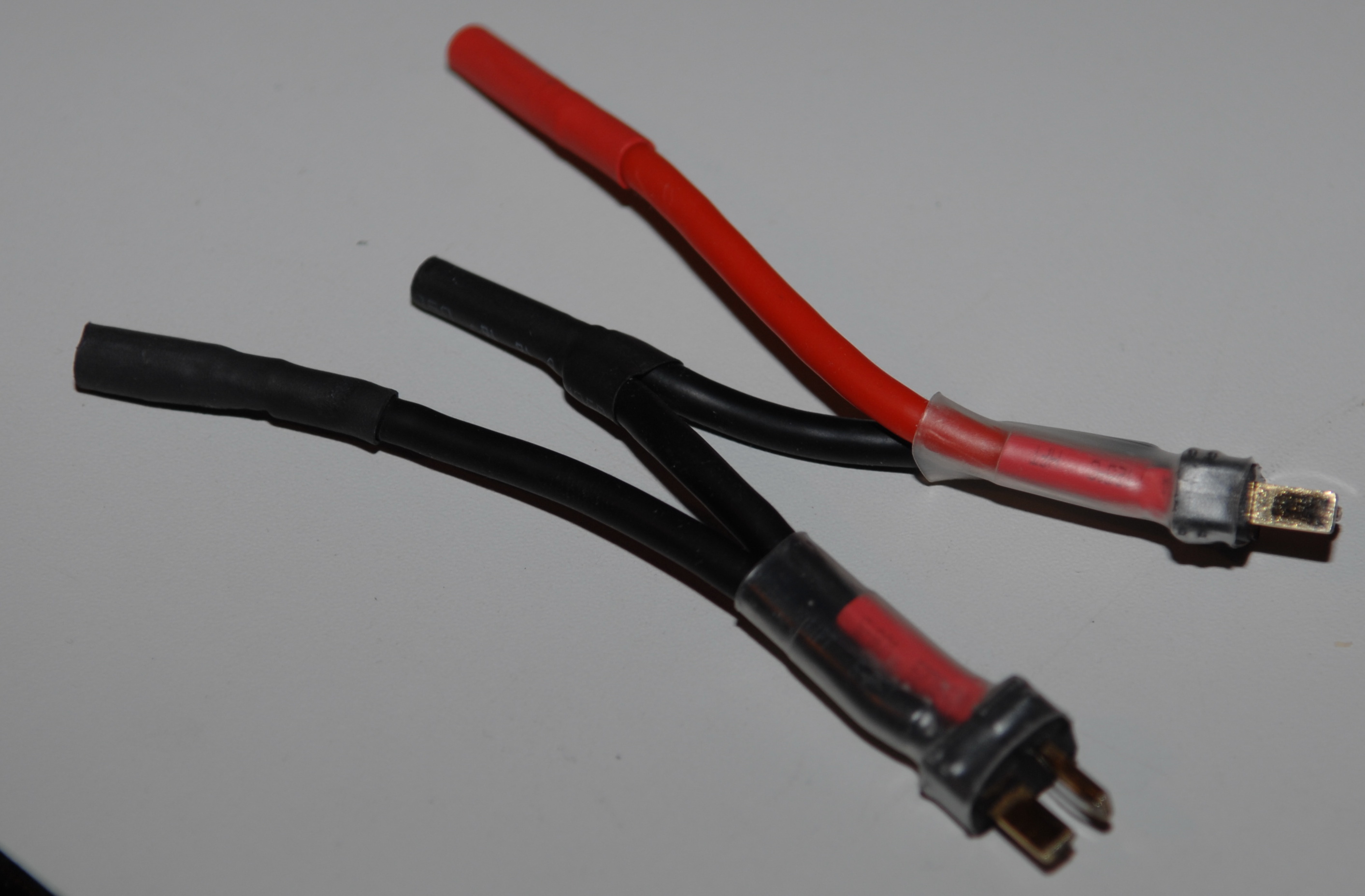

D’abord la connections principale est en fiche banane car l'étincelle à la connexion est moins forte que les Dean.
Ensuite on peu voler avec les AQ 2600 équipés en Dean, tu remarqueras qu'il y a trois connecteurs, c'est comme cela qu'il faut câbler le troisième connecteur qui sert pour le Bec en 6S au lieu de 12S.
vue coté banane pour que tu puisse eventuellement faire pareille si cela te plait.
Voilà les trois connecteurs en fiche banane.

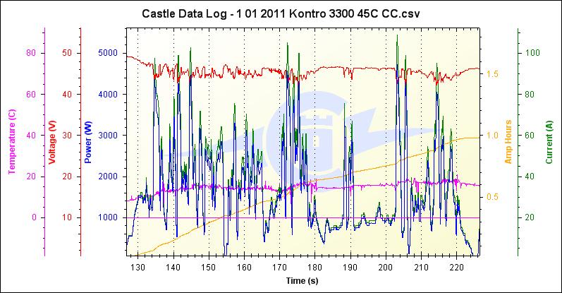

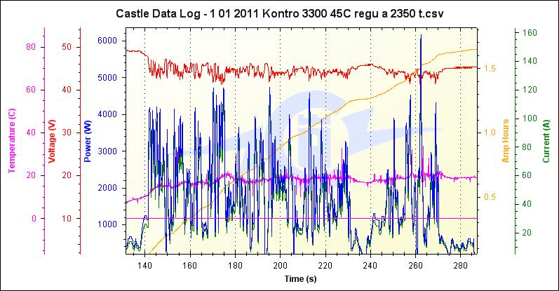

Pour aujourd’hui voilà le graph avec le gouvernor réglé à 2400t proche des 2600 tours a fond du moteur, il y a des pointes maxi à 105 amperes avec 4800 watts max.
Sur ce graph. Il est réglé à 2300 tours rien ne change en vol mais alors les pointes s’affole avec des pointes à 160 amps soit plus de 6000 w, ce qui veut dire qu’il faut réguler moins de 200 tours sinon c’est la cata avec une telle courbe les Lipo souffre de trop enfin sur le Kontro qui je vous l’assure est un missile sol air !!!!!
La grosse pointe c’est un bloque a fond avec reprise plein pas histoire de voir si la couronne tient, elle tient et on peu y aller sans honte, cet helico est une bombe super fiable qui ne craint pas la puissance.
Cldt Philippe
