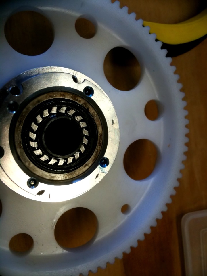

ROUE LIBRE MONTAGE SPRAG
Salut Carreg,
Ca gaz avec le Radikal, c'est le cas de le dire !!!
En ce qui concerne la nouvelle roue libre, effectivement j'ai regardé sur la notice il indique l'inverse de ton montage :oops: mais c'est effectivement déjà arrivé qu'il se trompe et puis si tu as à le même sens de blocage de la roue libre qu'avec celle d'origine tes tous bon.
Pour ma part je voulais allé voler avec la bête ce week mais vu la météo :roll: c'est pas gagné et mes pouces commencent à me démanger...
Sinon as-tu pris la cloche d'embrayage et l'embrayage optionnelle de diamètre supérieur à celui d'origine ?
En fait j'hésite pour la trève hivernale à faire ces modifs (nouvelle roue libre, embrayage,...), en sachant que cela puisse paraître idiot mais je n'est pas d'outil pour bloquer le piston et pouvoir ainsi démonter l'embrayage.
Comment ferais - tu ?

Bonjour helimax ,
heureux de te lire de nouveau ,
He oui , je bataille toujours sur le radikal , j'ai changer ,et je l'espère pour la dernière fois la roue libre , j'en était a environ 4 ou 5 en comptant le roulement INA , mais je pense que le fond du problème est dut au cafouillage du moteur lors des décélérations brusques du moteur , si comme je le pense tu n'as pas ce problème , c'est que tu as monté un régulateur de tour .
Je n'ai pas changer la cloche et l'embrayage , car je n'ai pas vu , ou, entendu de problème dessus , par contre si tu as une source de monter le support de l'axe d'embrayage que tu as sur le tien ça m'intéresse beaucoup .
j'ai fait comme toi , j'ai changé le carbu par un 23 le wt 990 exactement , je l'ai taré , mais c'est tout frais , je n'ai pas encore assez de vol pour vraiment juger . :think:
Sinon j'en suis comptant , mais je suis un poil tatillon , d'autres voleraient sans se poser de question , mais on ne se refait pas . :naughty:
