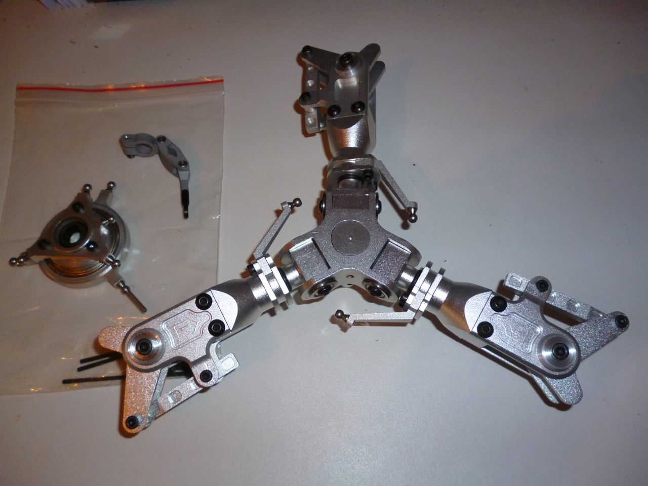

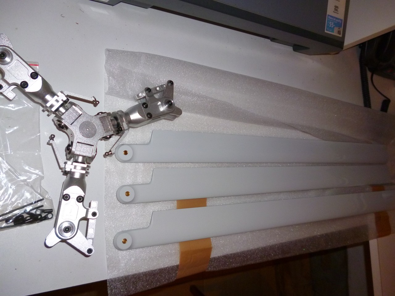

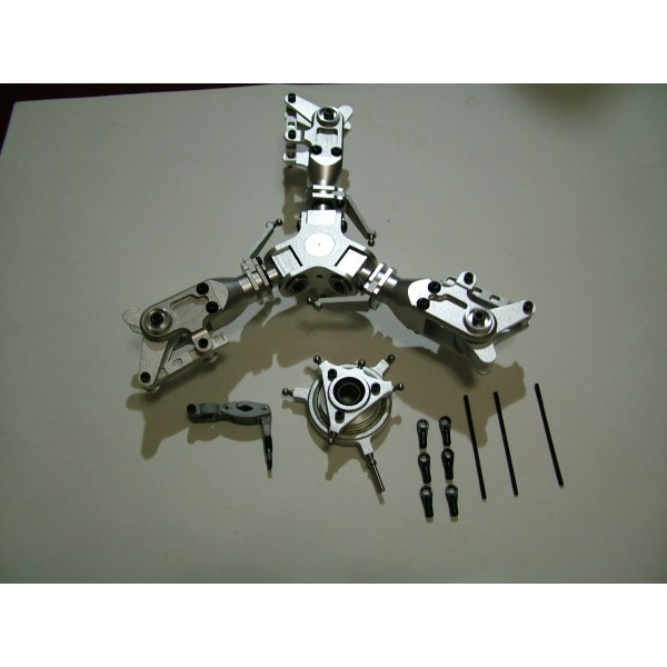

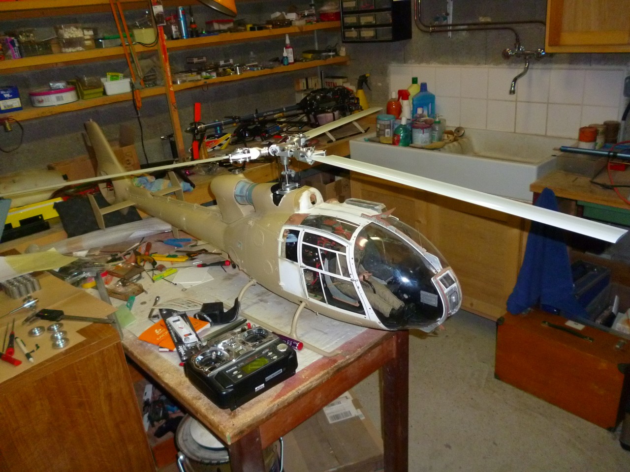

Salut, j'ai reçu ce matin la tête et les pales (Hélitec 640/43 profil S) de chez Héliscale, merci à eux ;)
je vais commencer par vérifier le montage de l'ensemble et monter cette tête sur mon 600 trainer (je n'ai aucune expérience en multipales, donc je vais limiter les risques )
en tous cas, elle a une super gueule, par contre je trouve les pales pas assez larges d'un point de vue maquette, mais à voir en vol comment ça réagit :) à la limite, je reprendrai les mêmes pales mais en 60 mm, pour essayer :think:
tête gazelle Héliscale :
Pales Hélitec 640/43 S :

Salut Olivier
bon ça va voir de la prestance tout ça ,proportionnellement à la grandeur ,les pales devraient faire environ 49 mm et 680 mm de long ,juste la gamme de pales au dessus mais j'ai peur que ce soit trop grand enfin comme tu dit si tu passe en pales 680 -49 il ne faudrait pas dépasser 1100 tours au rotor principal donc à voir si le fenestron sera toujours efficace.
bon montage et n'hésite pas.

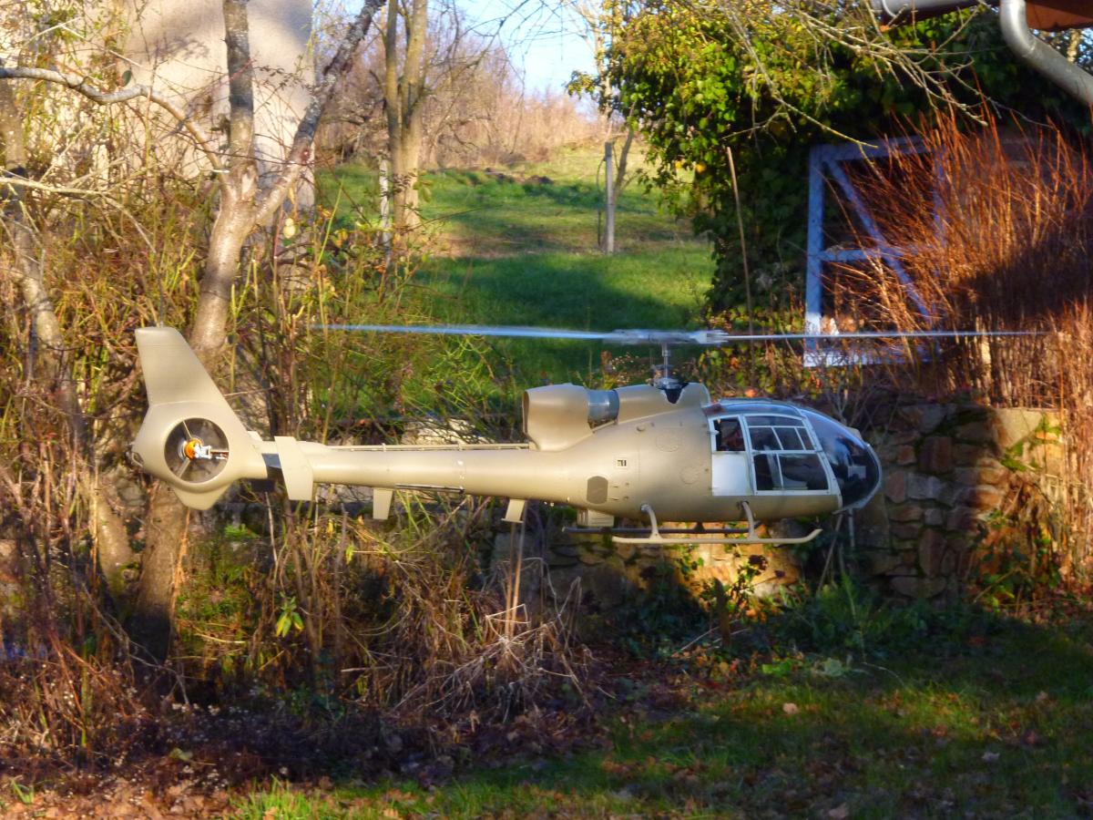

Petit joueur Olivier, très belle aussi et du gout pour la déco et bien non , toujours égal à moi même car pas de temps pour les essais .Ici on vole ,pour preuve en image se weekend à Pau avec la thermique et pour Tanguy aussi la nouvelle motorisation mais nucléaire celle la avec qui plus est le fenestron à pales fixes.
Vivement Passy ,il me tarde de voir voler les vôtres et de faire se fichu chalenge imposé par Gégé (le stasio Gazelliste en patrouille).
A bientôt.

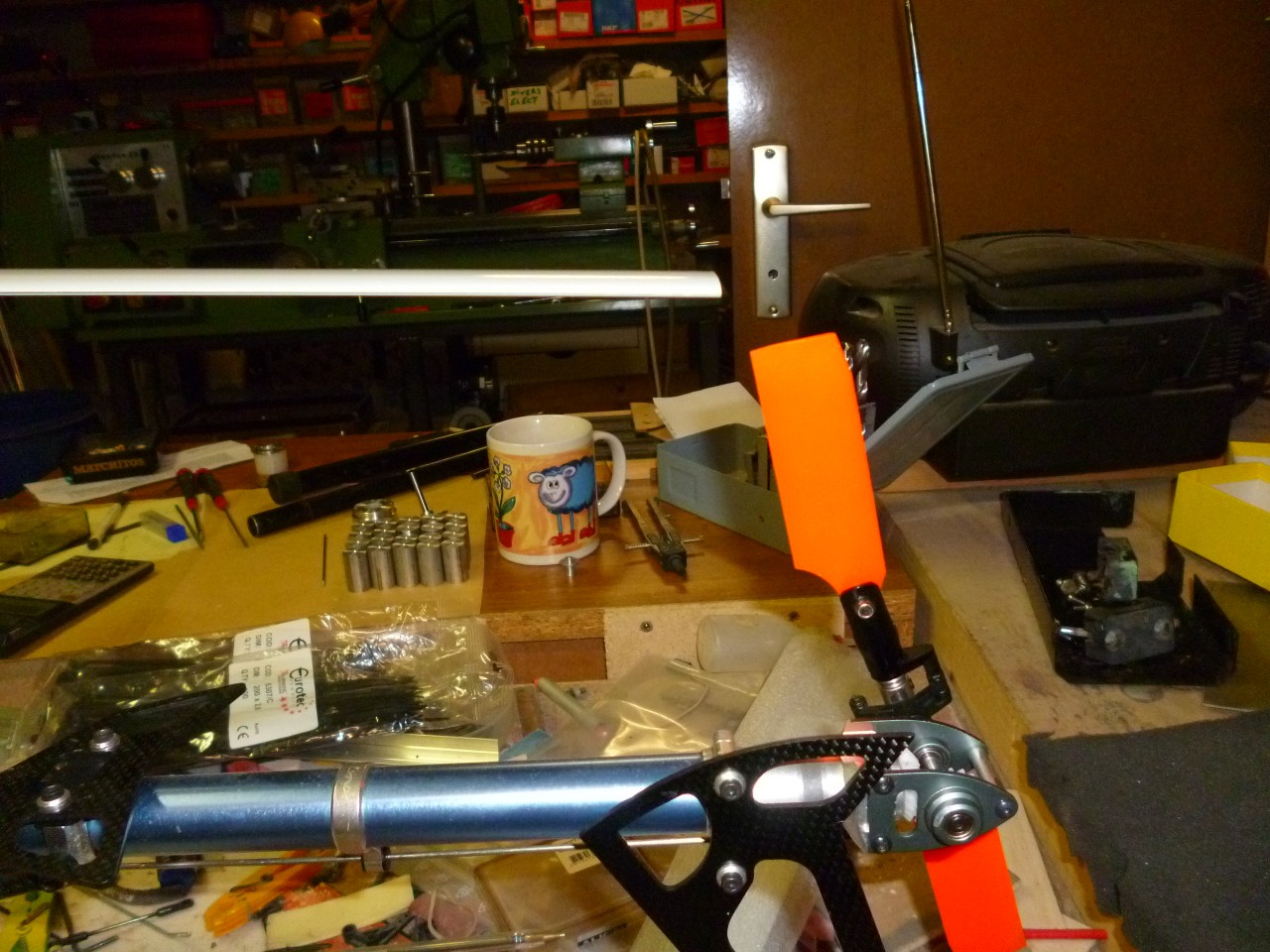

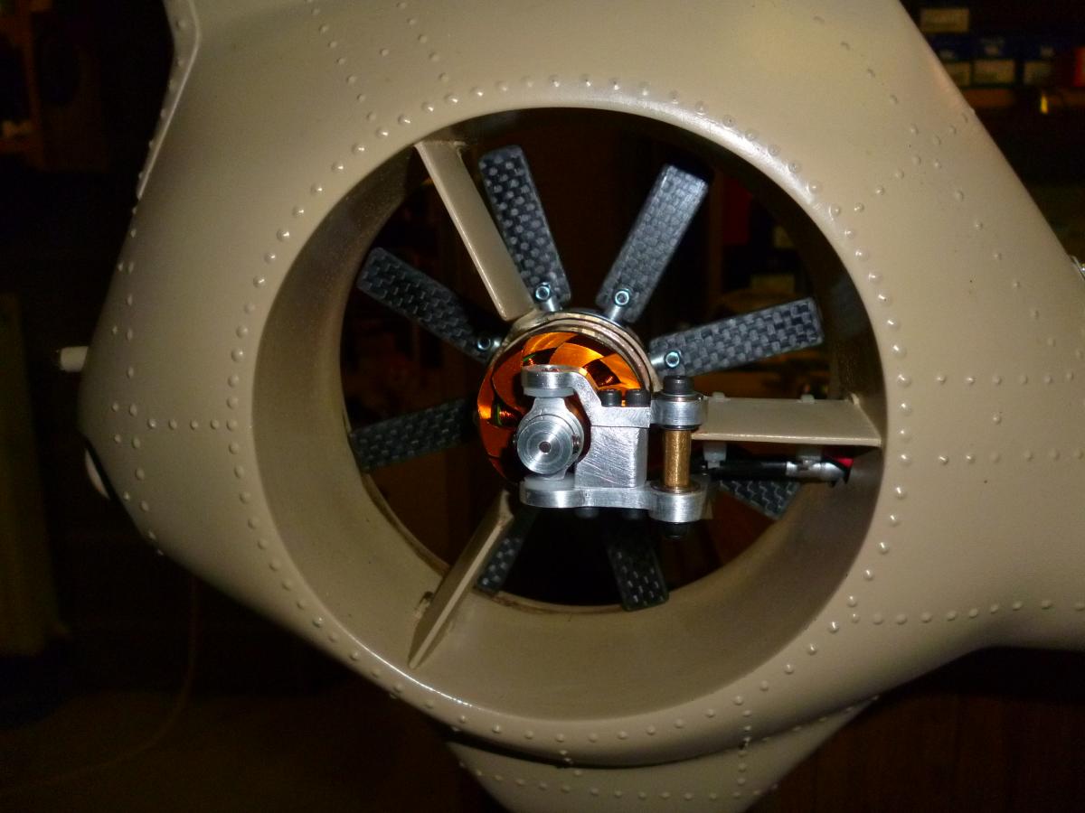

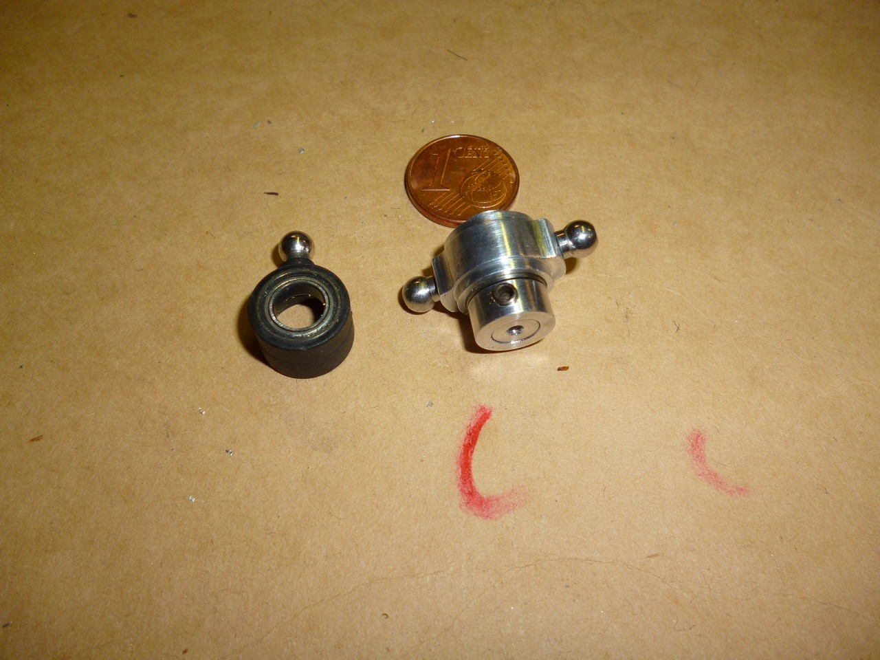

j'ai fini il y a quelques mois les modifs de mon fenestron (commande de pas), mais je n'avais pas testé jusqu'aujourd'hui :
post-11983-0-50655400-1389974458_thumb.j

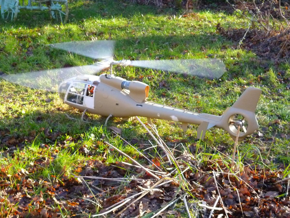

J'ai fini de vérifier la tête tripale, fais les réglages et fais un vol ce début d'après midi, juste un statio dans la cours, il reste des réglages à faire, mais l'ensemble ce comporte assez bien !!  en tripale, ça arrache carrément mieux qu'en bipale, héhé !!!
post-11983-0-02395500-1389974172_thumb.j
post-11983-0-92482900-1389974299_thumb.j
je n'avais pas volé depuis juin 2013 (st pierre de chartreuse), bah ça fait du bien de bien la sentir dans les aires .....
