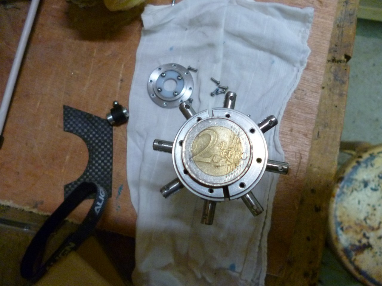

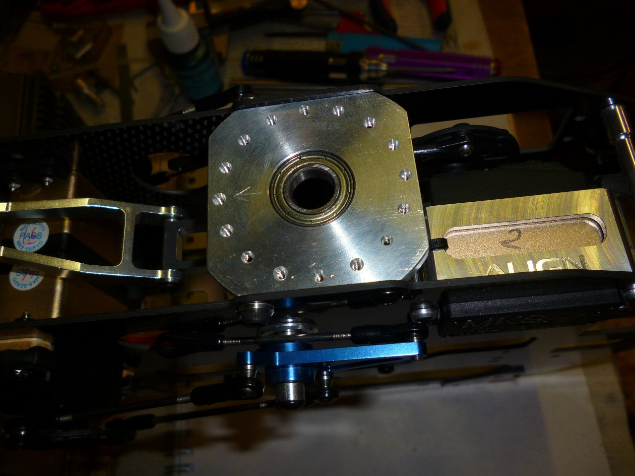

Je viens juste de le recevoir, tout ce que j'ai fait pour le moment, c'est de mettre les 2 lumières sur le fenestron et souder les fils électriques du moteur du fenestron. Pour la mécanique, ce sera celle du T-rex 600 nitro. Je dois encore faire tourner la mécanique avant de la monter dans le fuselage mais pour raison de météo et de santé ce ne sera pas avant début avril.

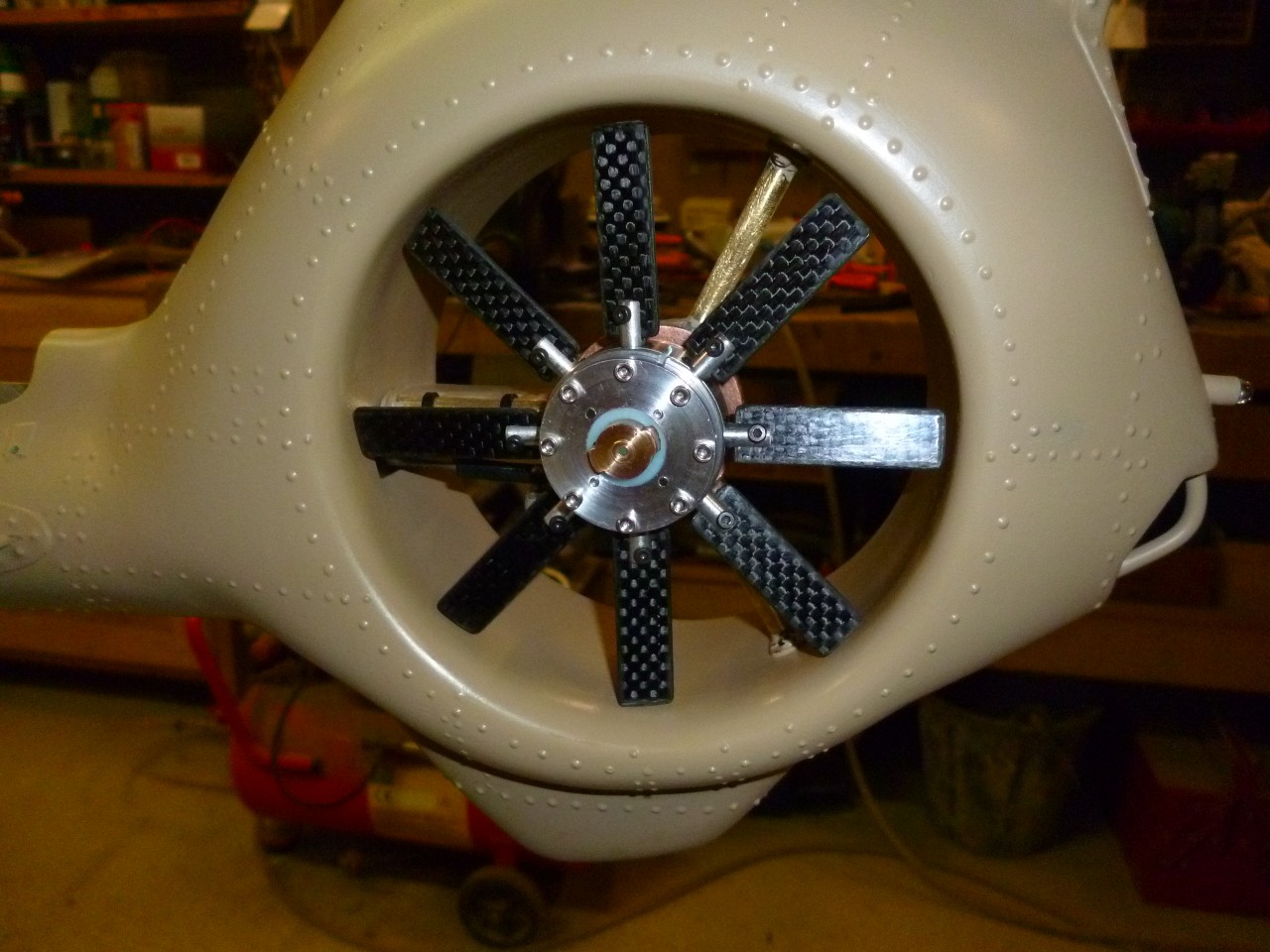

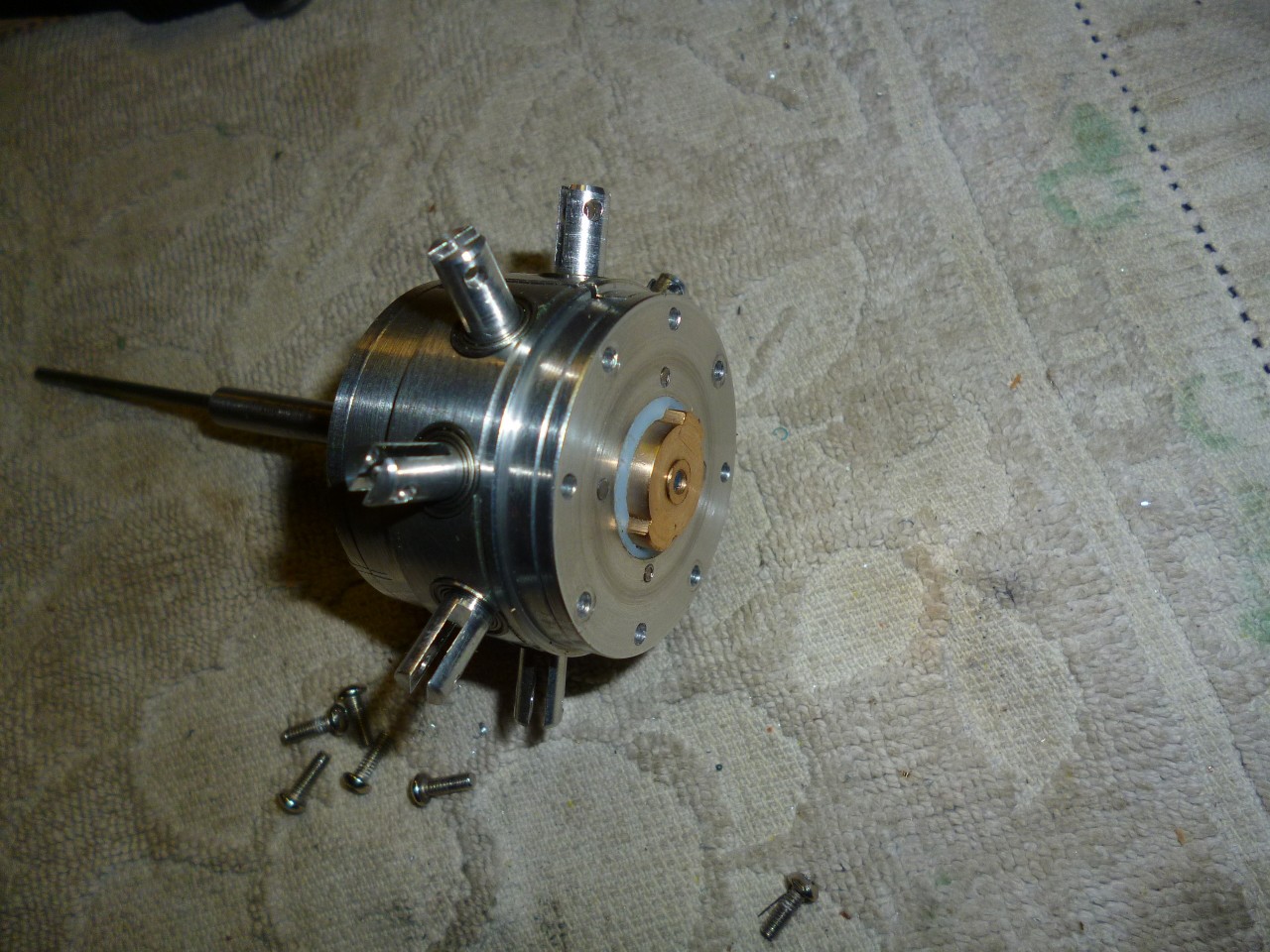

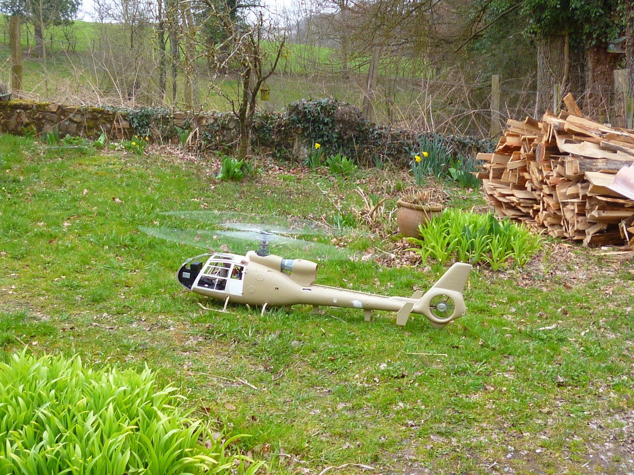

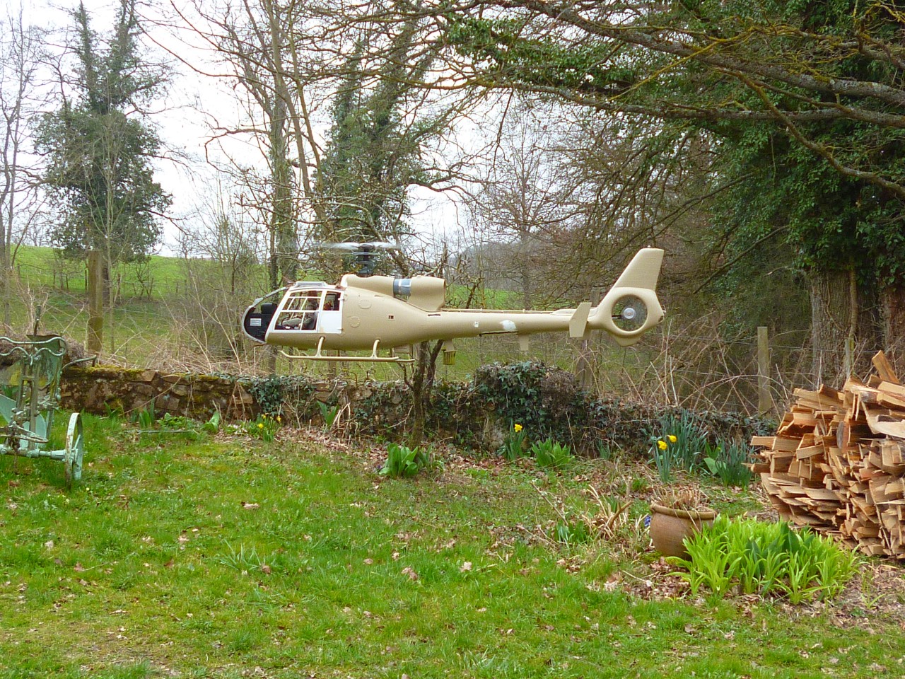

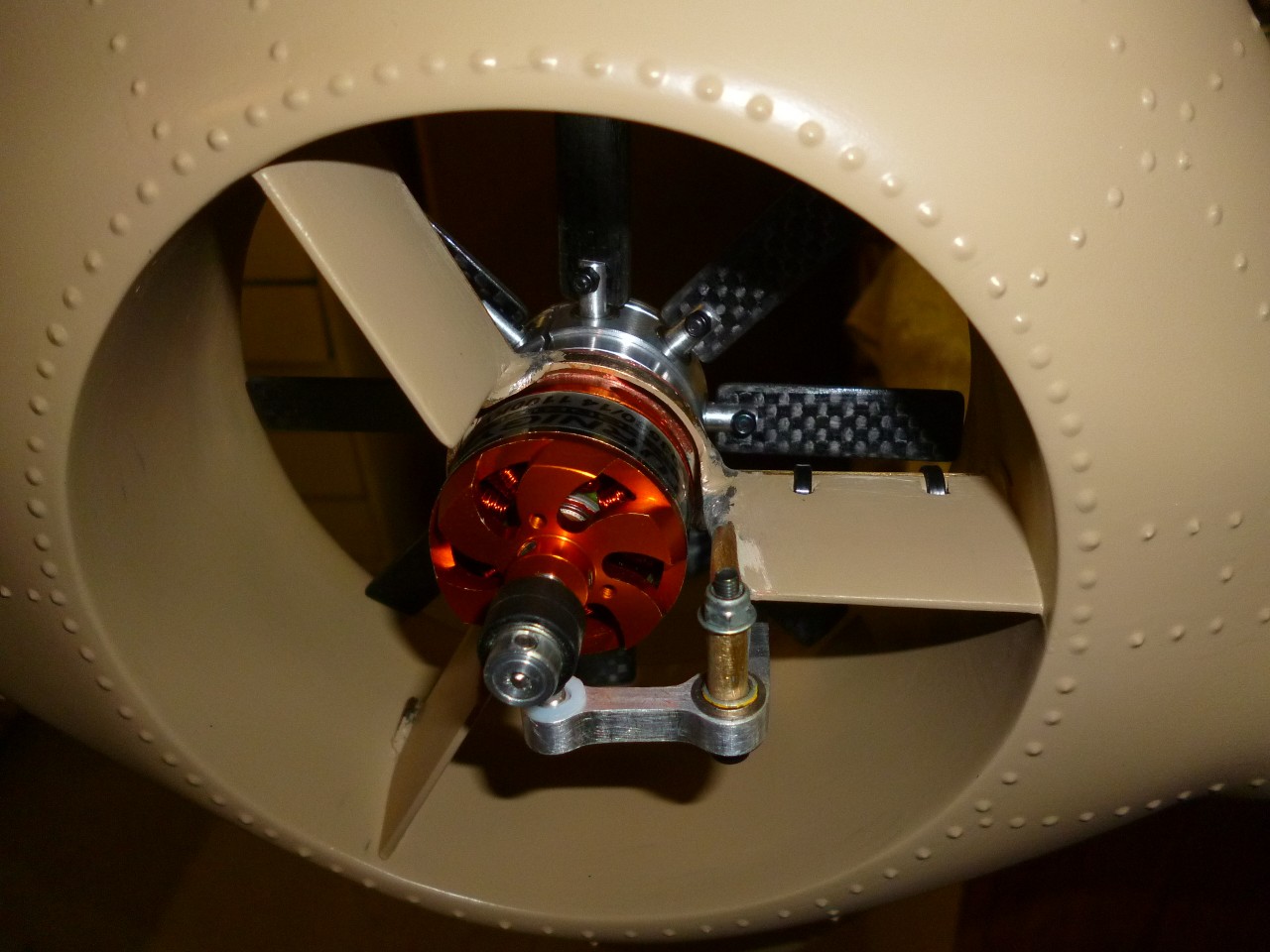

ça y est ma gazelle viens de faire son premier vol de réglage dans ma cour :dance:
je suis d'autant plus content que le fenestron est de ma conception (à 90%) et de ma réalisation, c'est donc une superbe récompense que je viens d'avoir :D
il reste encore de la maquettisation sur le fuselage à faire et des réglages, mais je suis bluffé par l'efficacité de mon fenestron, je le trouve trop vif des deux côtés :oops: pas grave, les réglages feront le reste 8)
photos en vol demain si tout va bien.
BB (hyper méga très heureux ce soir)
merci,
là j'ai préparé la table d'opération pour le pilote, pour qu'il soit beau propre pour la photo de demain si la météo le permet :mrgreen:
parce que cet apm, il était couché sur les deux sièges en plein vol :angry-tappingfoot:
ouais, j'ai la grosse banane ce soir, et en plus on va arroser ça avec mon autre gazelle :D
