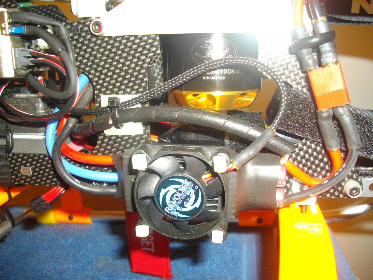

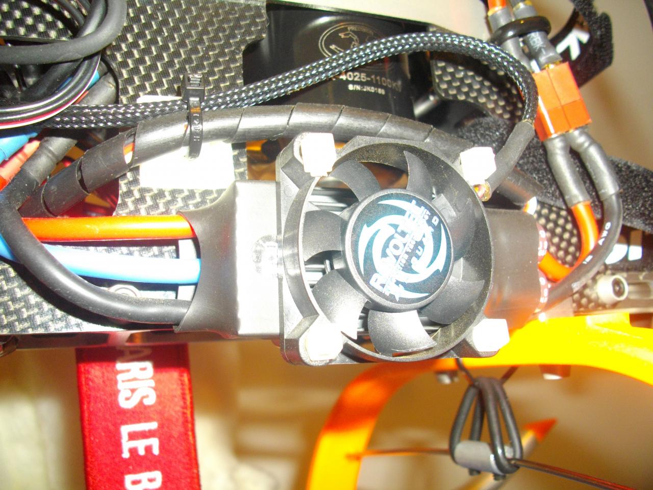

Bonsoir
Pour apporter ma contribution , c'est une chose que j'ai installé depuis très longtemps et j'en suis très satisfait car la différence de T° et notable .
Il ma juste fallut ajouter une petite batterie 3S 400mah pour alimenter le ventilo :wink:
