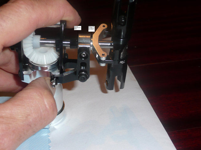

Bonjour à nouveau, je me suis progressivement avec l'installation de Trex550 et continuer à poser des questions
Je prends le rotor de queue, et la pièce Métal Bearing Holder (H60195), je vois que vous avez mou comme je l'ai mis dans l'image, elle bouge quelque chose sans bouger la pièce Métal Tail Pitch (H60077-1).
Et dites-moi si c'est normal et si non, comment j'agis pour l'empêcher?
Aussi, j'ai remarqué que le glissement par l'arbre du rotor de queue(Tail rotor Shaft ) est difficile, même avec une certaine W40(graisse) surtout en allant vers les extrêmes.
En attente de vos conseils
Salutations.
Chisum
Bonjour,les embouts références que vous indiquez sont les collar A y B dans la notice pag.10?
si c'est le cas ,non , ils ne sont pas collés,se tient avec les collar screw M2x8
Vous avez un Upgrape chez helipross apellé "CNC Aluminium Control Arm" MH-TX55193A
Désolé, je n'ai pas compris votre question d'abord, les capuchons sont collés au cyanoacrylate
Slts.
Chisum
