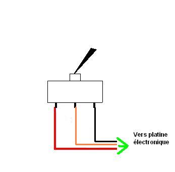

Mon collègue posséde une radio 4 voies 2.4 Hobbykink dont l'utilité UNIQUE est de pouvoir commander un parachutiste.Son idée était de remplacer la voie afférente au potar gauche / droite du manche de gauche (totalement inutile pour cette application )à la commande d'un simple servo par interrupteur déporté en simple ON / OFF permettant le largage du parachutiste de l'avion ( commande d'une aiguille qui déverrouille le système d'accrochage solidaire de l'avion ) .
Nous avons essayé mais ça ne fonctionne pas super bien, j'ai un gros doute au niveau de l'emplacement des fils à souder ( noir, rouge et orange ) sur les 3 pattes de l'inter pour que ça fonctionne nickel, si quelqu'un peut éclairer ma lanterne car i am very larguède :think: :doh: sur ce coup là.

Pour le rôle de chaque fil, j'avais bien compris mais c'est à quel endroit les souder sur l'inter deux positions qui me fait défaut.

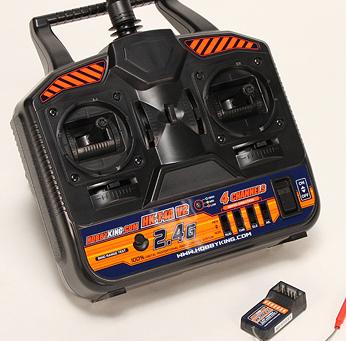

La radio n'est pas programmable, c'est du très simple, il aurait mieux fait de prendre une 6 voies directe mais il a mal calculé sur ce coup là, ce n'est pas bien grave au final si on peut s'en débrouiller de celle ci, et si c'est vraiment impossible, il avisera et réinvestira.
La voici.

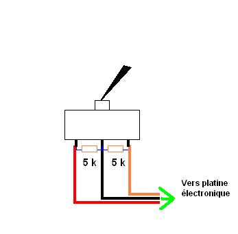

si tu veux remplacer un potar par un inter il te faut 2 resistances de 5k pas facile a trouver donc 2 sinon de 4.7 k tu soude une resistance a chaque extremitee de ton inter 2 position et pas 3 et les de autres pattes des resistances au milieu de l inter ainsi du devrais avoir les deux positions extremes du potar de 5k manche en bas et manche en haut .

En fait pas besoin de résistance du point.
Le potentiometre dans le manche ne sert qu'a faire un pont diviseur de tension, et la radio recoit un signal entre 0 et +V variable suivant la position du manche (via un ADC).
Donc tu colles le 0 et +V de chaque côté de ton inter, le retour au mileu (soit le schéma du dessus sans les résistances), et d'un côté tu renvoie bien 0 et de l'autre côté +V, et ca marche.
Comme ca plus de questions sur les résistances, un inter, un bout de fil, et roule ma poule.

Salut Thomas,
Donc pour toi la couleur des fils devrait également être la bonne ? :doh:
Merci.
A+FRED
Là je peux pas te dire sans voir l'interieur de la radio ... normalement y'a 3 fils, la masse, le +V (dépend des radios, 3.3V ou 5V) et le wiper (curseur).
En général, le curseur est mis au milieu (et les autres on peut les intervertir, ca change juste le sens de la voie), mais bon on ne sait jamais, avec les chinois ;)
