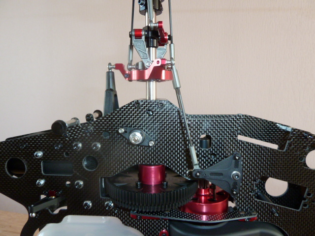

Autre petit problème: j'ai mis le plateau cyclique en CCPM à 120°, donc avec les "control ball" de 5.5 comme prévu, et dans cette configuration, les "threaded rod" qui vont aux palonniers d'ailerons sont fortement inclinés, est ce qu'il n'y a pas risque de déchappage? alors que si on met les control ball de 24.5,les threaded sont verticaux, est ce que ça poserait problème de mettre ces derniers dans la config. à 120° ?

Par ailleurs tu as monté ton plateau cyclique à 140°, et là les tringles de commande sont parfaitement verticales, ce qui n'est pas du tout le cas avec le montage à 120° et ça me fait un peu peur une telle inclinaison d'autant plus qu'il y a un léger point dur en le faisant fonctionner.

Je mets la photo de la commande du plateau cyclique.
- mais justement c'est parce que je monte le plateau cyclique en 120°, la notice prevoie bien de mettre les boules courtes! si je mets les longues en 120° le plateau cyclique ne montera plus droit.
si quelqu'un a la configuration du plateau cyclique en 120°, je voudrais savoir s'il n'y a pas de risque de déchapage?
