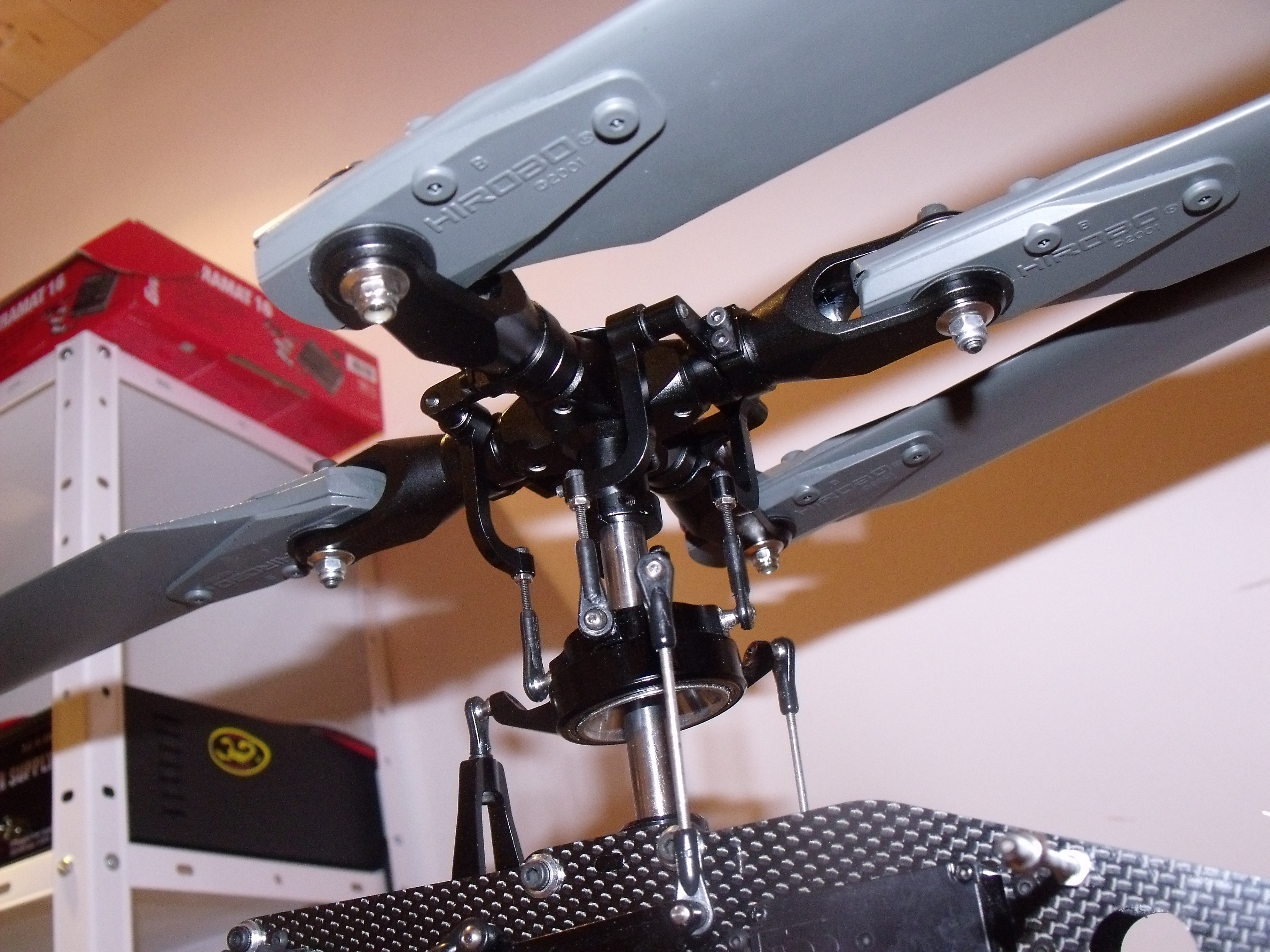

salut a tous
super la tete ,d apres vos photos le maintien du plateau superiere est bloque grace aux biellettes qui elles memes sont montees je suppose avec des petits roulements sur le pied de pale ,donc il n y a plus qu un seul axe de mouvement evitant la rotation du plateau bien vu .
je pense donc qu il nest pas impossible de le metre en place sur d autres pieds de pales du style hirobo et d autre ,
le but de ma reflexion et juste a but economique a suivre .
a+

Merci HORNEX de tous ces renseignements ,je ne le savais pas à mon grand regret ,pour les essais c'est biensur nickel les pales bois HIROBO en 550 mm me sembles bien adaptées leur souplesse est suffisante et le prix 52 Euros les 4 pales ,rien à dire ,donc le prix de la tète en plus c'est tous de mème plus abordable que 435 euros de hélicommand rigid + une tète et des pales composites on arrive vite à 800 euros avec les risques ajoutés par l'installation d'un module supplémentaire,je recommande donc cette tète pour les personnes interressées, qui globalement avec les pales revient à environ 350 Euros en l'achetant chez Heliscale un petit peu moins pour la quadripales au environ de 300 euros
Cdlt gérard

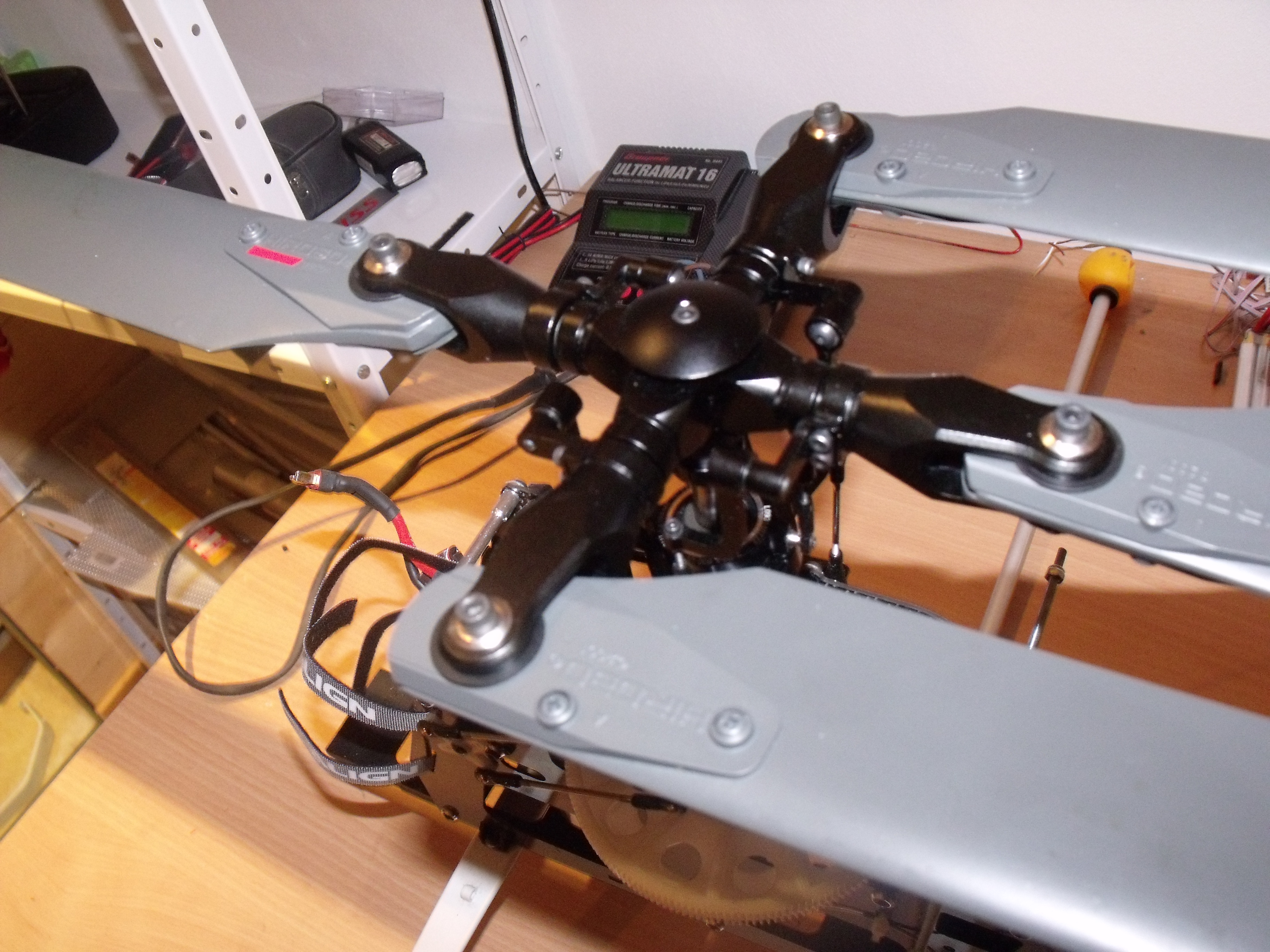

Premiers essais ce matin de quadripales Titanium avec TREX 600 , 600 M ,pales bois 550 mmm HIROBO
Résultats
-plus instable comme comportement ,les pales sont peut ètre un peu trop courtes ,j'ai fais 2 accus soit environ 20 minutes de vol ,ca vol tout de mème mais il faut ètre plus présent ,je vais reprendre les essais demain car plus d'accus radio et je vais essayer de réduire mes débattement sur le plateau ,en définition il me semble que l'appareil par plus en glissade ,je réduirais aussi un peu la courbe des gaz
à Demain
GéGé

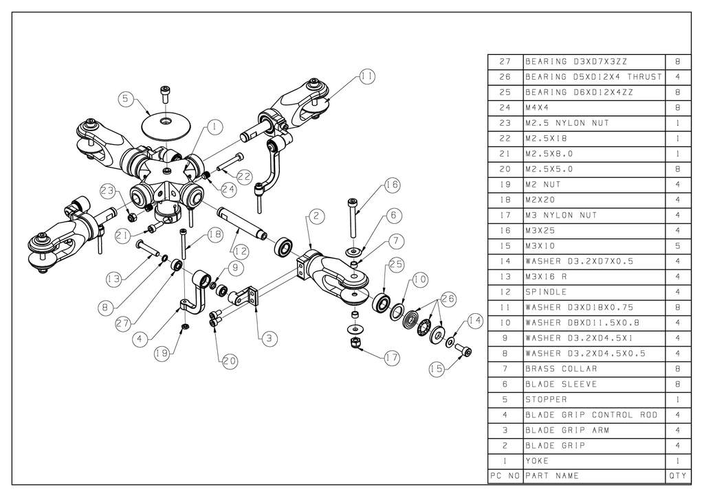

salut a tous
voila pour ce qui voudront bien m aider j ai fait un dessin de la bielette , les cotes prise d apres vos photos.
riva si tu n es pas presse et ci jai les bonnes cotes ,d ici fin de semaine prochaine j aurais un proto .
pour moi tout reside sur la bielette on doit pouvoir les adapter sur une tete tri ou plus avec son plateau.
merci encore a tous et surtout a hornex pour l eclate .

SALUT POLICARPO
J aimerai savoir si mes demandes d info sur les cotes te derange si c est le cas dit le moi et sans rencunes quelque soit
ta reponse .
il me semble comme tu l as ci bien dit , un forum est comme dans les clubs c est aussi fait pour l echange d info et de connaissances.
merci d avance de ta reponse.
jc
A mon avis tout ceux qui volent avec les modules d'assitance utilisent leurs pales carbones habituelles.
Maintenant il y a très souple comme celles d'HELISCALE jusqu'au 500 et souple avec les pales bois pour les 600.
Mais c'est un ensemble car jusqu'à la sortie de la tête platinum, j'étais persuadé que c'était plus la souplesse des pales que la tête qui faisait la différence. Alors que maintenant après mes essais je relativise puisque la souplesse des pales bois est suffisante pour ne pas utiliser de module. J'avoue ne pas avoir fait d'essai avec des pales carbone car je n'en possède pas.
JL

Pour les cotes je n'ai pas de vue éclatées et effectivement ma démarche dans ce poste et de faire des essais sur ce produit que je fais partager à tous le monde sur ce forum,quand à donner des mesures ce ne serais pas très correct vis à vis des concepteurs de cette tète de divulger les prècisions que tu me demande,tout au moins ca me ferais bondir à leur place ,je pense donc que se n'est pas le bon forum pour obtenir ses renseignement ,je suis désolé je ne donnerais aucuns renseignements de ce genre ,mais toutefois je reste à ta disposition pour tous autres renseignements
Amicalement GéGé
