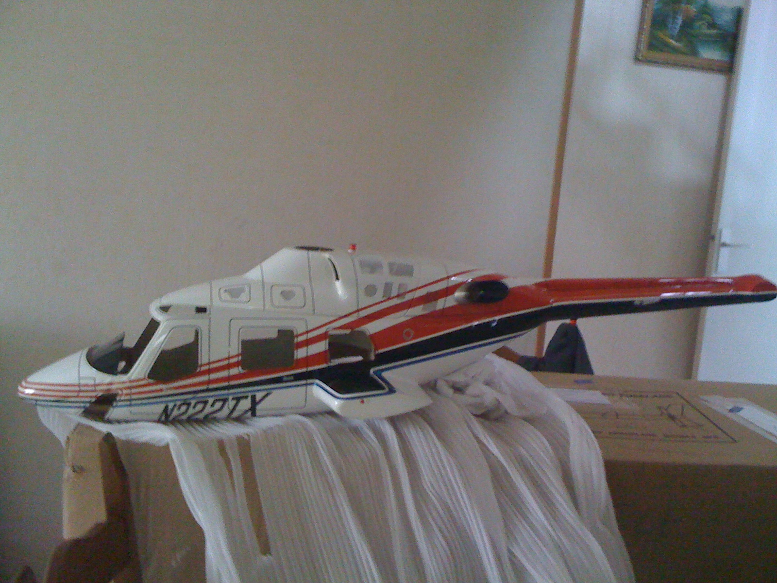

Bell 222 : il est arrivé
stl,pour coller les vitres en rhodoide, j'emploi du sikaflex blanc(marine) en cartouche ou en tube.Casto,leroy merlin,monsieur bricolage etc...colle très bien et reste souple ; parfait pour les vibrations de la machine!!! Avant de mettre le sikaflex,dépolir légèrement le pourtour de la vitre sur quelques millimètres(au papier de verre ou autres) afin que le sikaflex adhère parfaitement! Bonne construction!! A+
Bonsoir sur mon fuselage airwlof pour500 .
pour le pare brise avant j'avais de minuscules vis que j'ai récuperé sur un kit visserie du big lama .Ensuite j'ai percé a chaque coin un tout petit trou et j'ai rapporté ces petits trous en me servant du pare brise deja percé ;,tenu symetriquement par du scoch et ensuite j'ai fixé les vitres avec ces minuscules vis .Cela ne choque pas du tout ,au contraire ,cela ressemble a des tetes de rivets inox.j'avais d'autres ouvetures et les vitres n'etaient pas fournies.j'ai donc decoupé dans des emballages translucides assez rigides les autre vitres que j'ai par contre fixé par l'interieur ,avec super glue sur l'exterieur de ces vitres découpée plus grandes que l'ouverture du fuselage et ensuite j'ai refais la meme operation ,par l'exterieur avec ces minuscules vis;
Voila si cela peut t'aider
cordialement
dom33

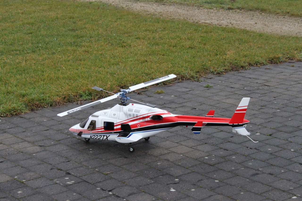

Bonjour, je possède une T8FG et je monte actuellement un Bell222 Funkey autour d'un Radikal G30 en FBL. Je te confirme que cette radio possède bien un menu Delai pour ralentir la vitesse des servos, chez moi sa marche parfaitement bien. Tu dois entrer dans le "menu modèle" puis dans le "menu phase de vol" et a la deuxième page tu trouvera le menu Delai pour chaque voie.
Superbe ta machine, bons vols
