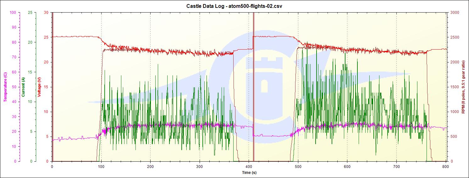

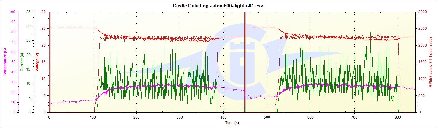

en attendant, les logs avec un ice LITE 75a (sans radiateur)

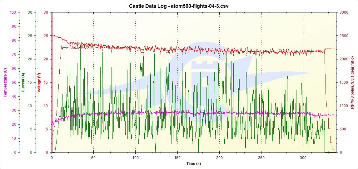

encore un log,
8T, 2650 mAh 30C, 2300 rpm, 12° de pas
ICE LITE 75A (sans le radiateur), bec intégré à 5.8V, wr step down pour le bls251; 3 x S9650
température extérieure : 8°C
timer : 5'20
je mets ce log parce que c'est le maxi de conso que je pense faire dans cette config : plein de manoeuvres full gaz (au pas maxi).
la température de l'esc et les ampères maxi ont l'air raisonnables.
bref, le Ice Lite peut tourner sur cette machine (au moins jusqu'à l'été)
