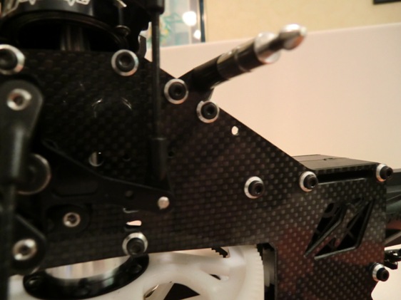

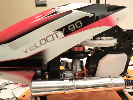

Une petite modif. perso pour la bulle percée au mauvais endroit...(en attendant que Canomod corrige le tir...)..
L'avantage c'est que la bulle reste intacte et que l'on recupere de l'espace sous la bulle pour l'accu de reception (pour ceux qui veulent mettre du gros directement).

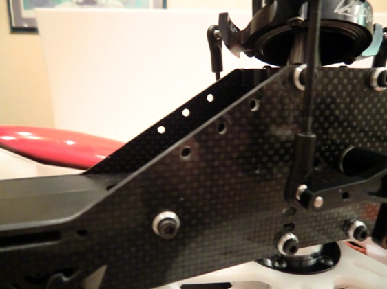

Un petit trou de chaque coté a 12mm du trou d' origine en allant vers l'axe principal (c'est plus clair avec les photos. :D )
