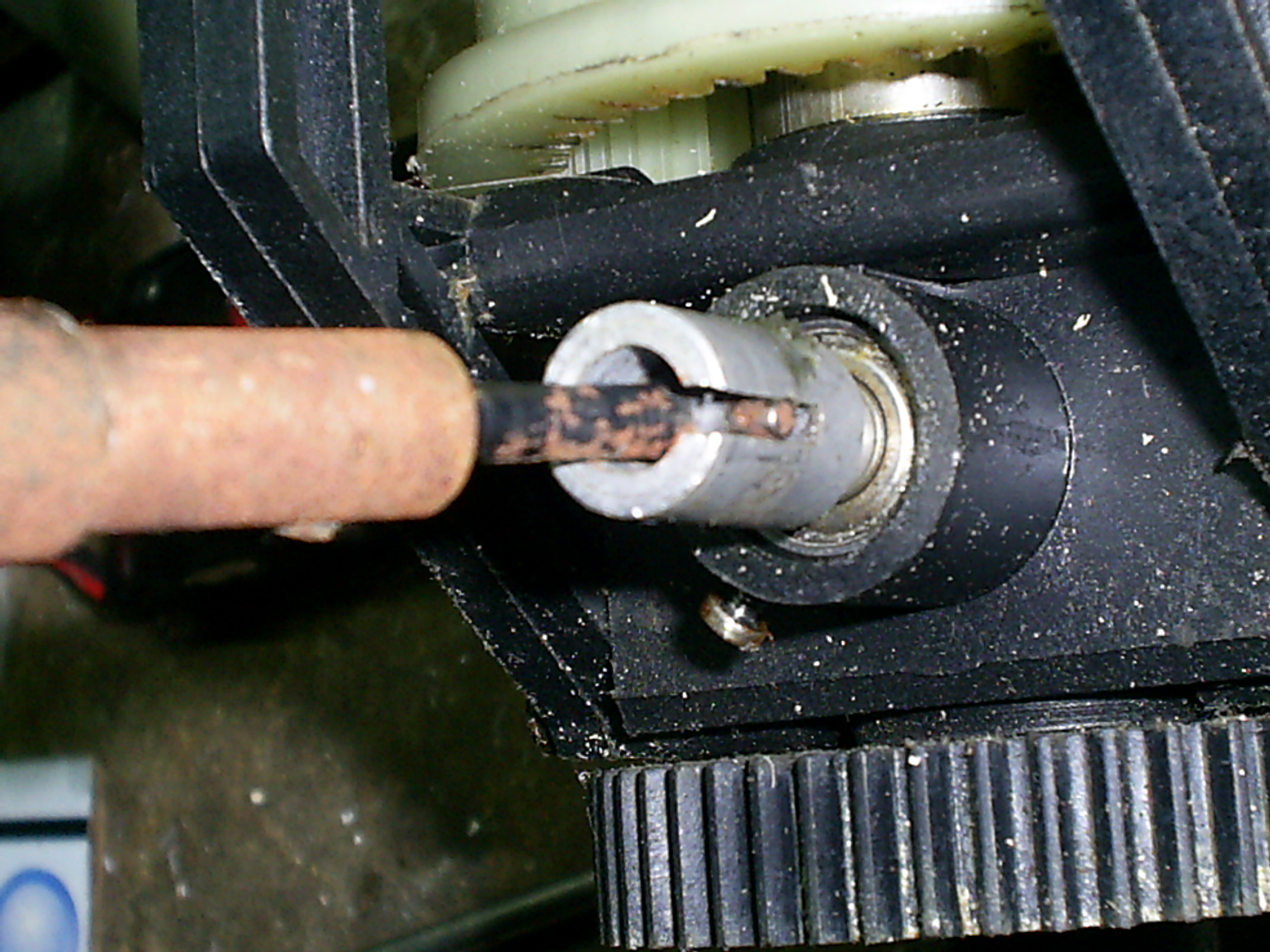

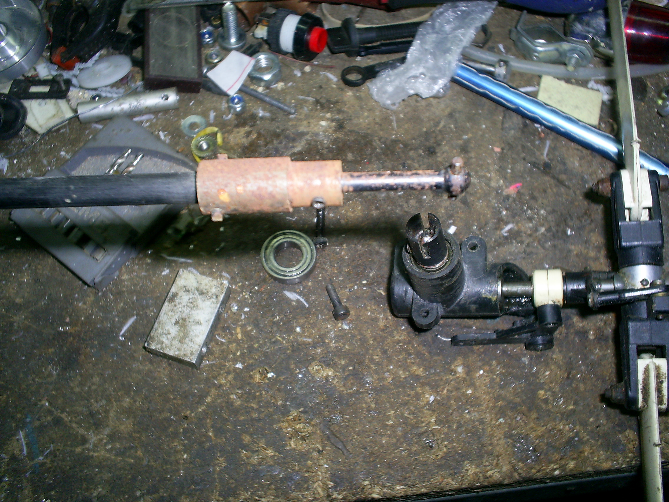

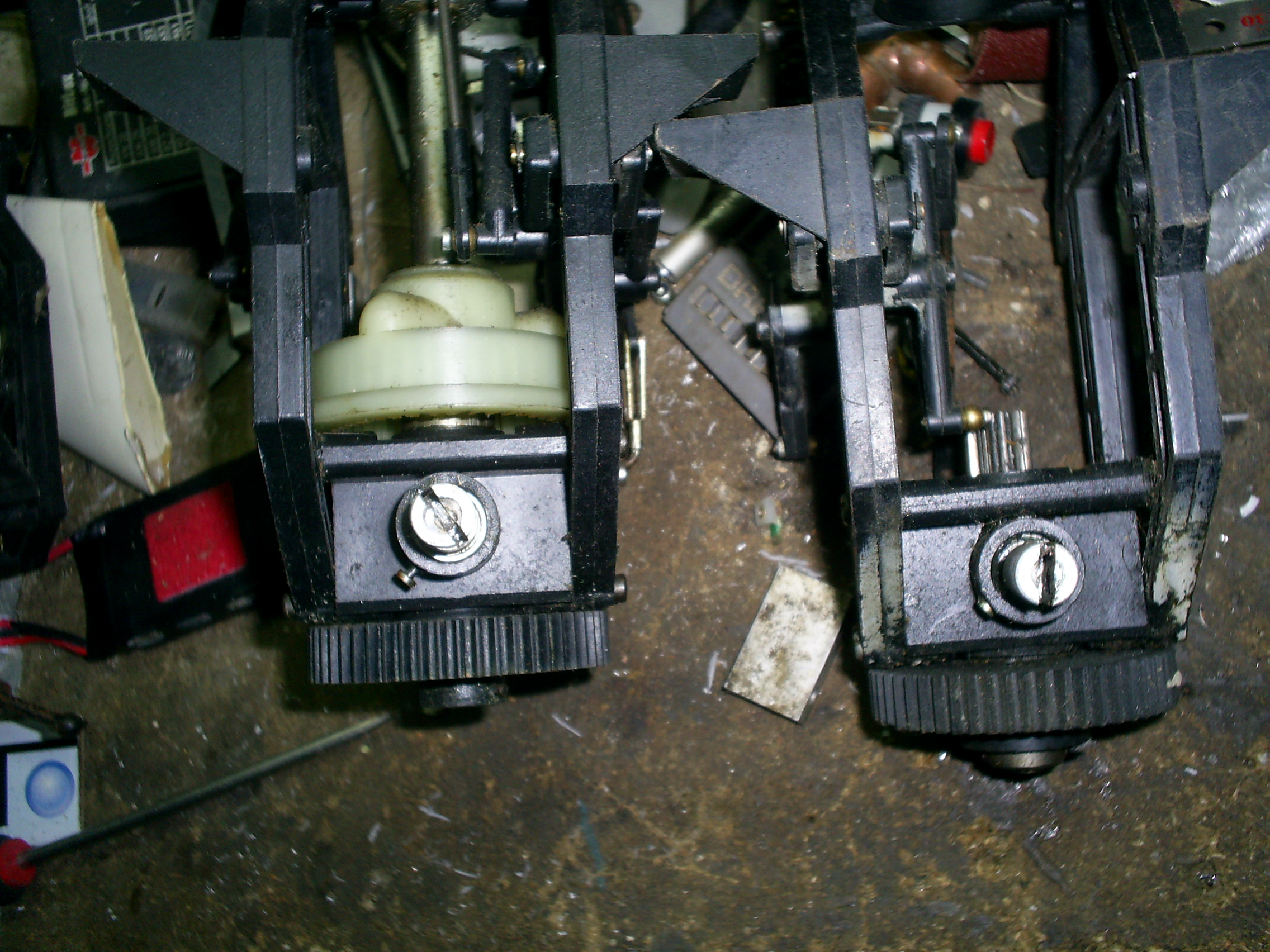

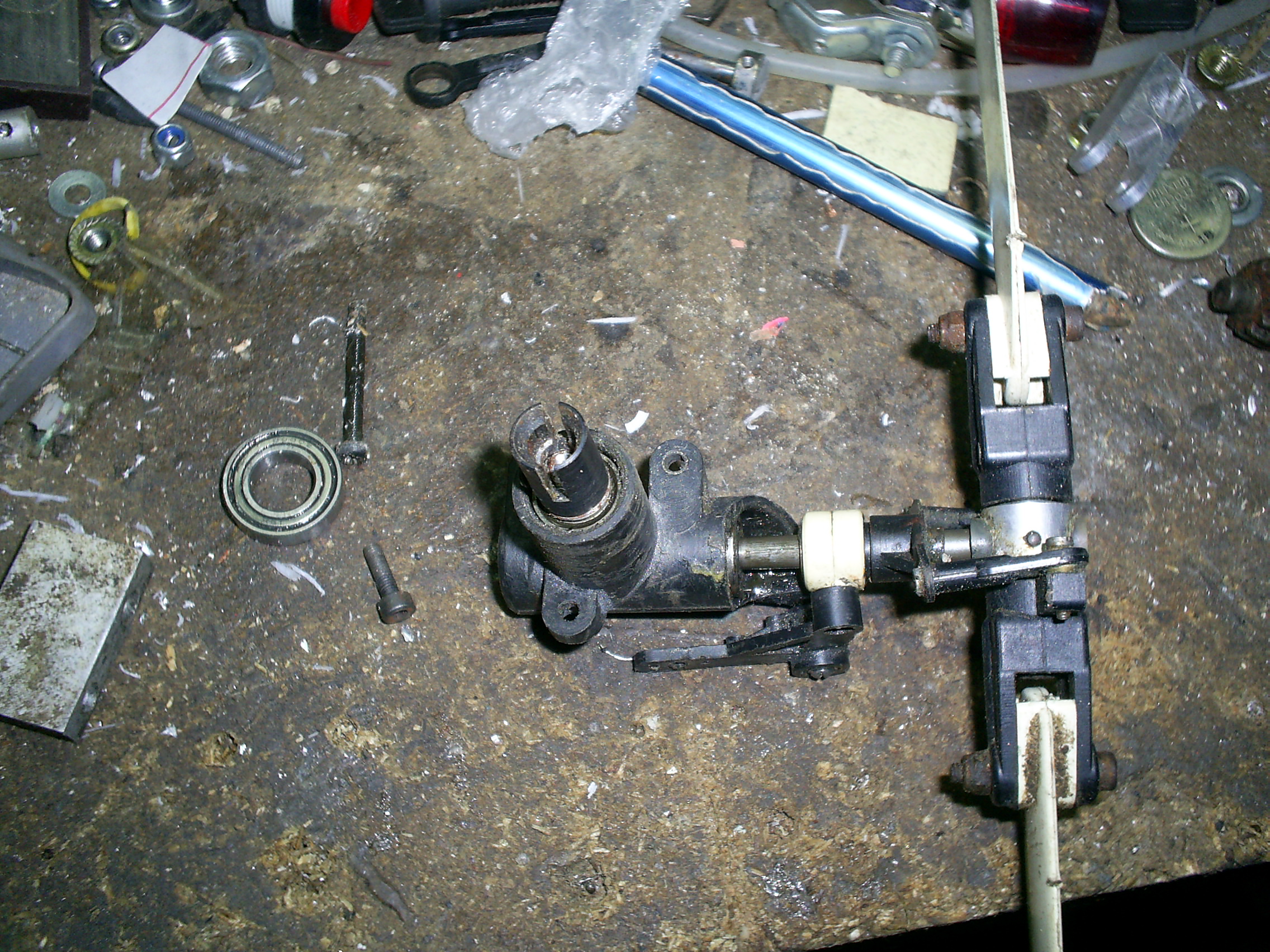

voila ma modif :
l anticouple: une noix de cardan un axe pour remplacer celi d origine .post-10267-1380089062,5018_thumb.jpg
pour le boitier de renvoi c est plus simple un trou au diametre du cardan .post-10267-1380089062,848_thumb.jpgpost-10267-1380089063,0881_thumb.jpg
et pour finir un cardan de voiture que tu coupe un piece de jonction avec un tube carbone ou un tube de fleche ideal
car il est fait en carbone et alu poid et mecanique pour la transmition.post-10267-1380089063,3178_thumb.jpgpost-10267-1380089063,5808_thumb.jpgpost-10267-1380089063,8309_thumb.jpg
