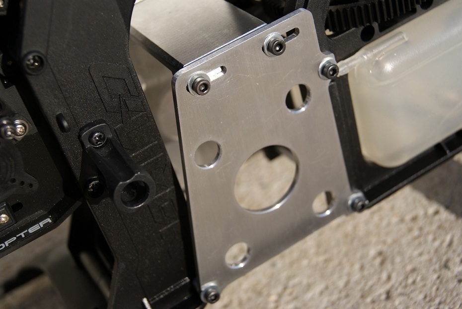

voici la conversion de mon caliber 30 thermique en caliber électrique
tout dabord je voulais apportées aucune modification au chassis ,je voulais que tout soit entierement démontable pour le remetre en thermique
voici les modifications:
usinage du support moteur en fortal de 3 mm et ébauche de fabrication de la platine support moteur,elle coulisse pour reglé la tension de la courrois
comme le moteur est pas encore arrivé, j'ai trouver les dimmenion sur le net avec les entrax des trou
