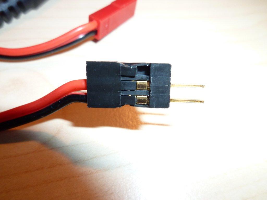

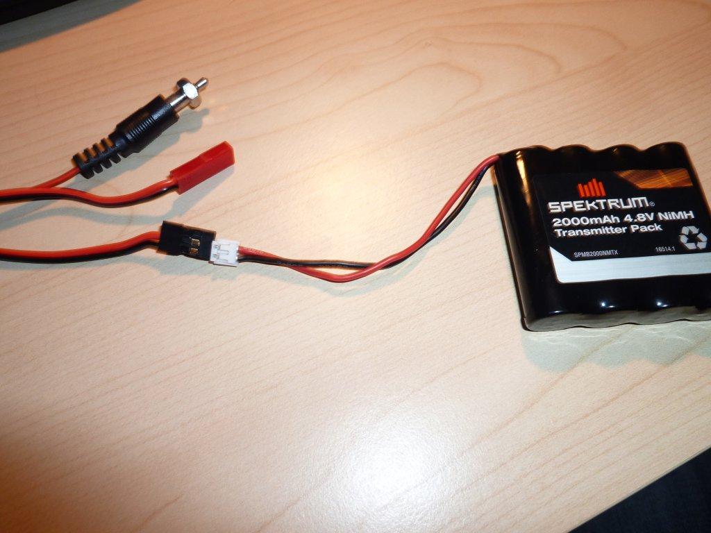

Mouai , bon , c'est pas une reussite a mon gout ca !
J'ai donc resoudé les files que j'avais coupé , et j'ai donc mis en charge avec le petit boitier mural .
il est dit dans la notice qu'en cas de charge d'un accu LIPO la lumiere bleue de la radio s'eteint en fin de charge , ok , mais alors avec l'accu NIMH , on sais comment quand c'est chargé , bha on sais pas .
il est dit que le chargeur est un 200Mah , et bien non , c'est un 500Mah !
Bon , pour un accu NIMH de 2000 Mah , on va dire que 4H00 c'est bon , mais en cas d'un accu qui n'est pas vide complet , ca fera trop , bref , j'en reviens a ce que je disais , j'aime pas charger avec un chargeur mural .
Je ne vois pas en quoi charger avec un bon chargeur " A DU BON ET EST NULLE A LA FOIS " , ce n'etais pas pour charger plus rapidement , juste se servir du delta peack qui coupe la charge bien comme il faut en fin de charge , c'est tout , mais pas possible , bon , ben tans pis :(
@Fly2
Quand je disais qu'il y avait du bon est du nul à la fois c'était pour la méthode de charge de Spektrum, pas pour toi :wink:
Le bon c'est que tu peux brancher directement la DX8 sur un Allume-cigare, le mauvais c'est que le chargeur intégré ne délivre que 200mAH à l'accus :evil:
Effectivement sur la prise il est indiqué 500mAh mais c'est le courant délivré au chargeur de la DX8, pas celui délivré à l'accus. Pour ma part je l'ai laissé 12H en charge alors qu'il devait resté encore 50% dans l'accus et la lumière ne s'est pas éteinte :shock:
Du coup je fais comme Eluxa, je débranche l'accu et le met sur mon chargeur habituel.
Totoche
Ha oui , daccord , je comprends mieu tout ca maintenant :wink:
Bon bha effectivement , je vais aussi defaire l'accu a chaque fois pour le charger avec mon chargeur , car comme je disais , charger sans savoir combien on met dedans , sans savoir si la charge est complete ou non quand on debranche , car n'oublions pas qu'un accu NIMH a un effet memoire , donc ......
