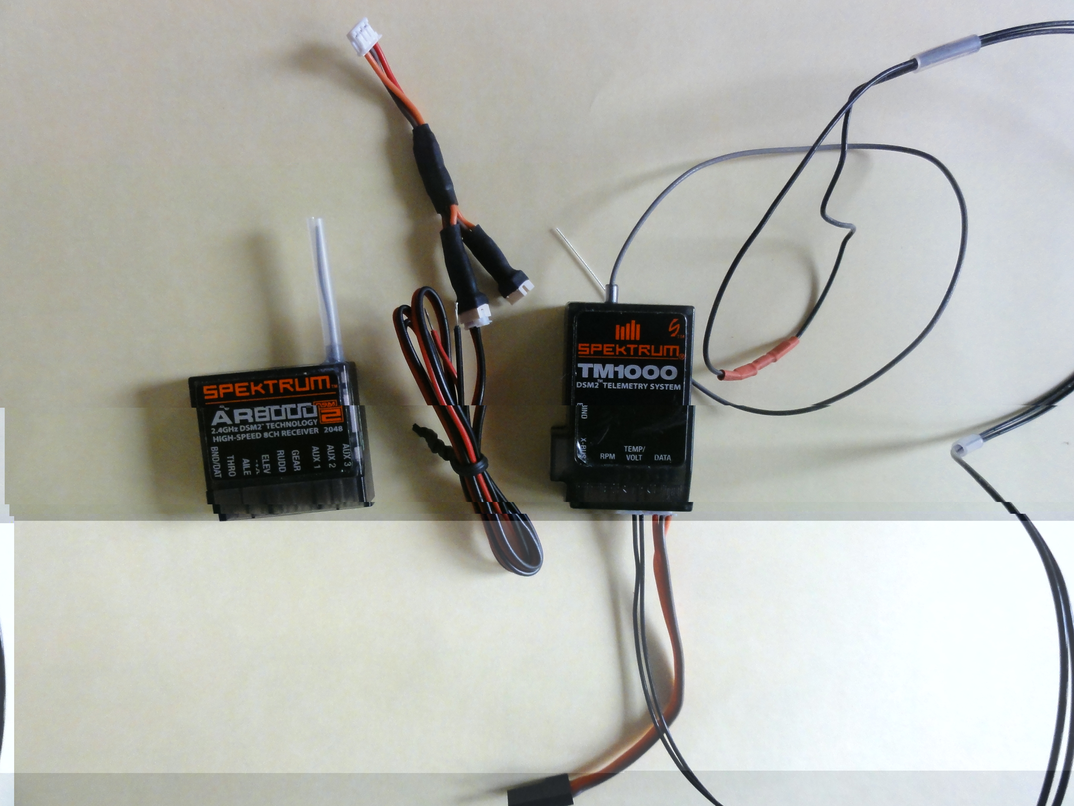

- Radio Spektrum DX8 + batterie nimh 4 éléments.
- Récepteur AR8000 8 voies avec son satellite => Ce récepteur est vraiment top.
- Module de télémétrie TM1000
- Sonde de température
- Carte sd de 128M. (Dont on se demande ce qu'on va bien pouvoir faire, mais enfin c'est toujours ça de pris et puis 128 M c'est sans doute le moins qu'on puisse avior actuellement!!)
- Prise à brancher sur le controleur pour avoir la tension batterie du pack principal pour les motorisations électriques
- Collier spektrum de très bonne qualité pour porter la radio autour du cou.
- Chargeur compact contenant un astucieux système d'adaptateurs vous permet de charger votre radio dans le monde entier (pour ceux qui voyagent :) )
- Cablage + petit outillage pour faire le bind.

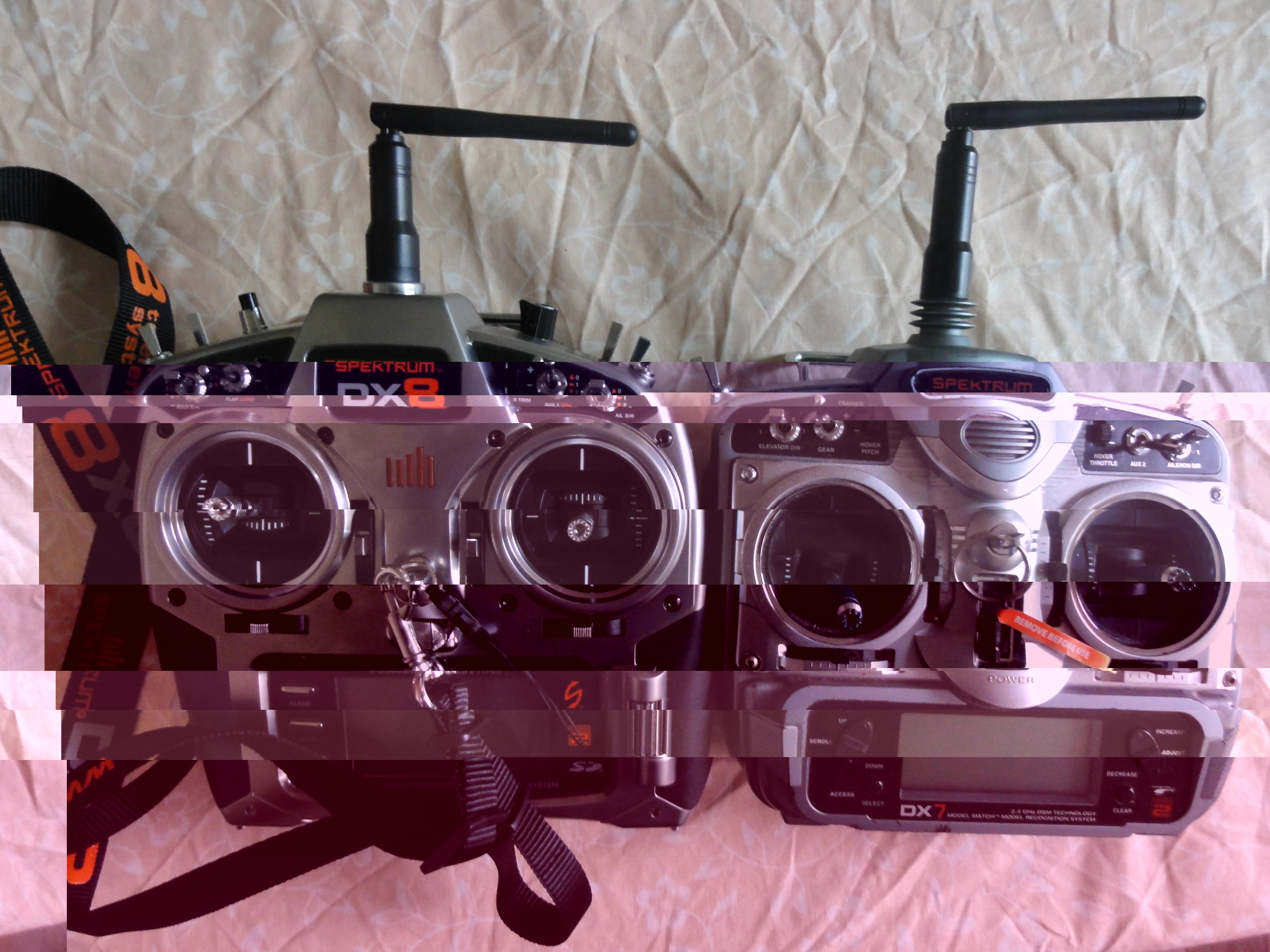

2/ Premières impressions sur la radio.
Ouais bon, j'admet, les designers de chez spektrums devraient tous se faire virer tant cette radio est au mieux quelconque au pire hideuse. Même s'il n'est pas évident que les plastiques soient moins bien que sur la DX7. La dx8 souffre de la comparaison avec sa grande soeur. La qualité perçue n'est pas exceptionnelle, surement la faute à un poids très lèger pour une radio plutot volumineuse. La prise en mains est vraiment pas mal. Même si j'aurais préféré une radio plus compact, plutôt qu'un gros boitier plein de vide pour faire plaisir aux américains.
On dit que les gouts et les couleurs ne se discutent pas, alors mettons de côté l'aspect esthétique. Cette radio n'est pas idéale pour ma morphologie. Je le trouve un poil trop grosse. J'ai toujours préféré les petites radios que je trouve plus agréable à manipuler. J'ai d'ailleurs essayé plusieurs fois une T12fg et j'ai pas réussi à m'y faire. De ce côté la DX7 me semblait vraiment parfaite. Ca c'est encore personnel. Je suis plutôt petit donc une petite radio me va bien, mais un gar de 2mètres avec de grandes mains préférera un truc un peu plus gros.
Je n'ai pas non plus aimé le réglage de tension des manches. Déjà, il faut décoller les caoutchoucs à l'arrière qui sont collés avec une espèce d'adhésif. Ca ira deux ou trois fois, mais faut pas le faire trop souvent non plus au risque d'abimer les adhésifs. Ensuite, il est illusoir d'espérer régler les manches super souples. J'ai essayer d'obtenir un truc qui ressemblait à ce que j'avais sur la DX7. C'est impossible, en dessous d'une certaine tension les manches ne reviennent pas au neutre. Bref, pas glop. J'ai eu une Aurora dans les mains et cette radio est beaucoup mieux pensée au niveau des manches.
Dans ce que j'aime pas trop non plus, il y a le grand écran LCD rétro éclairé. C'est cool un grand écran rétro éclairé. Mais ce serait bien d'avoir une résolution proportionnelle à la taille de l'écran. Là ils ont agrandi l'écran, mais aussi les pixels. Ca fait un peu cheap.
Sinon, pour ceux qui font de l'écollage, je ne crois qu'à moitié dans le bouton poussoir pour donner les commandes à l'élève, c'est pas très pratique. J'ai posé la question à un chevronné de l'écolage de mon club et il a été encore plus critique que moi à ce sujet... Le plus grave c'est qu'on ne peut pas changer ce bouton

3/ Récepteur.
Le récepteur par contre est à 100% un bonne surprise. Il est vraiment de très petite taille et il y aura même moyen de le glisser dans un Trex 450 pro! Pas mal pour un récepteur 3 voies avec 11ms de latence et une résolution de 2048. J'ai juste vérifié qu'il fonctionnne bien mais pour l'instant je ne l'utilise pas car je n'en ai pas besoin. La seule chose que je lui reproche c'est de n'avoir qu'une prise pour satellite (j'aurais préféré deux comme l'AR7100).

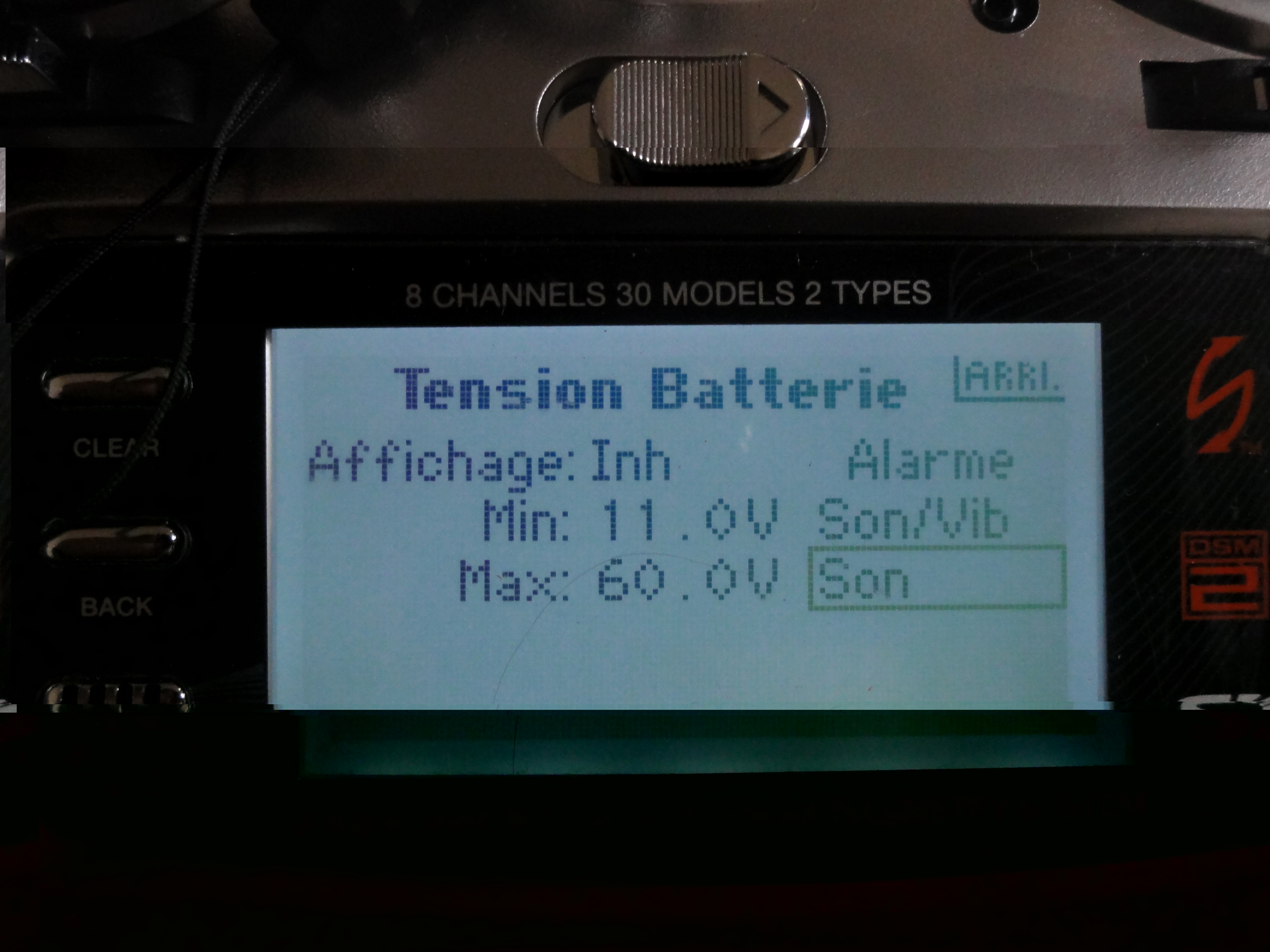

3/ Télémétrie.
La télémétrie fonctionne très bien et sans surprise.
Les valeurs mesurées sont :
- Qualité de réception radio (nombre de frame perdues et nombre de hold par récepteur=> c'est particulièrement pratique pour détecter les éventuels problèmes radios)
- Tension au récepteur
- Tension du pack de propulsion si vous en avez un.
- Une température d'un élément à choisir
- En achetant un capteur en option, un nombre de tours minutes.
- Il y a aussi un port Xbus qui permettrait d'étendre les fonctionalités de télémétrie à l'avenir....
A noter que j'ai monté la télémétrie sur mon T700 équipé d'un AR7100, car c'est sur cette machine que j'ai des trucs bizarres. J'espère que ça me permettra de savoir d'où vient le problème. Si je ne trouve pas, je remplacerai le AR7100 par le AR8000 et je mettrai un régulateur, mais ça c'est hors sujet.
Les températures et la tension mesurées sont très précises. J'ai vérifié en mesurant avec un thermomètre et un voltmètre. Pour la tension du pack de propulsion, vous pouvez mesurer jusqu'à 60v ce qui correspond à un 14s.
Pour chaque paramètre mesuré, vous pouvez définir une valeur min et max. Si le paramètre sort de cette zone vous choisissez, si la radio bip, vibre ou fait les deux en même temps.
