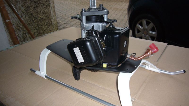

Bonjour .
Pour mon "Trex700" , j'ai mis un réservoir de chez "Vario" spécial essence car celui d'origine se déformait !
Ceci dit , il faut impérativement mettre un mise à l'air libre du réservoir .
Il est possible de se servir d'un réservoir nitro pour le "Gasser" .
Plongeur du réservoir à brancher sur l'arrivée du carburateur .
Retour carbu à mettre sur la "présssurisation" ( attention que le trou soit assez gros toutefois ) . Pour la mise à l'air libre , mettr un T sur le retour et fixer sur le T un tube "essence" qui monte assez haut et retombe sur l'arrière de l'hélico .
A voir sur mon blog :
http://www.artdeschoix.com.sitew.com/#Construction.BPS : ne pas utiliser les T d'arrosage pour les jardins car l'essencs à la longue les "bouffe" .
Boonne journée et surtout félicitation pour cette très belle adaptation .
