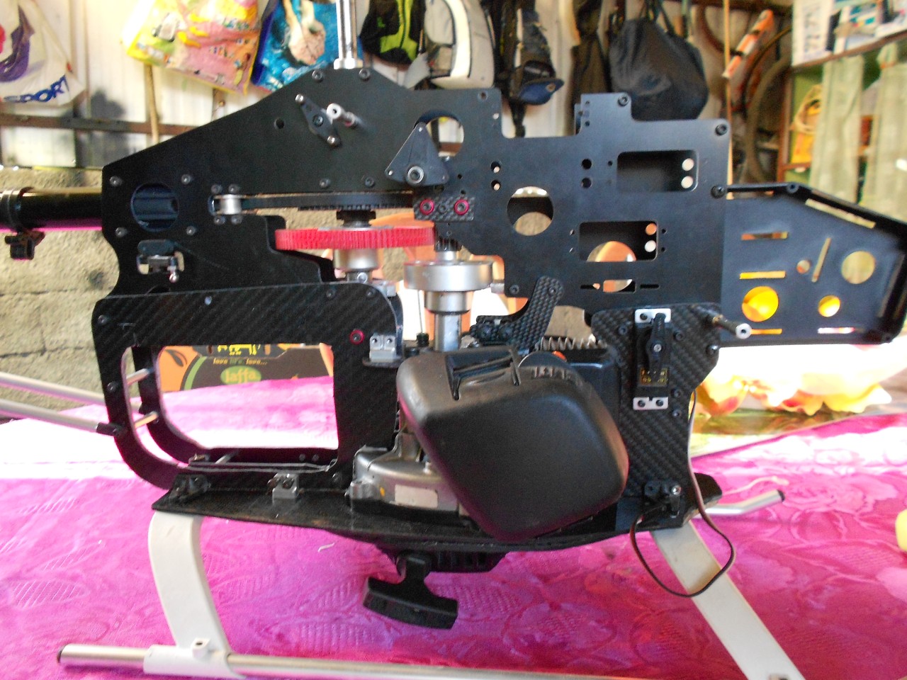

j'ai commencé par dessiner les pièces sur solidworks

le chassis découpé
les pièces usinées et peintes
le moteur installé

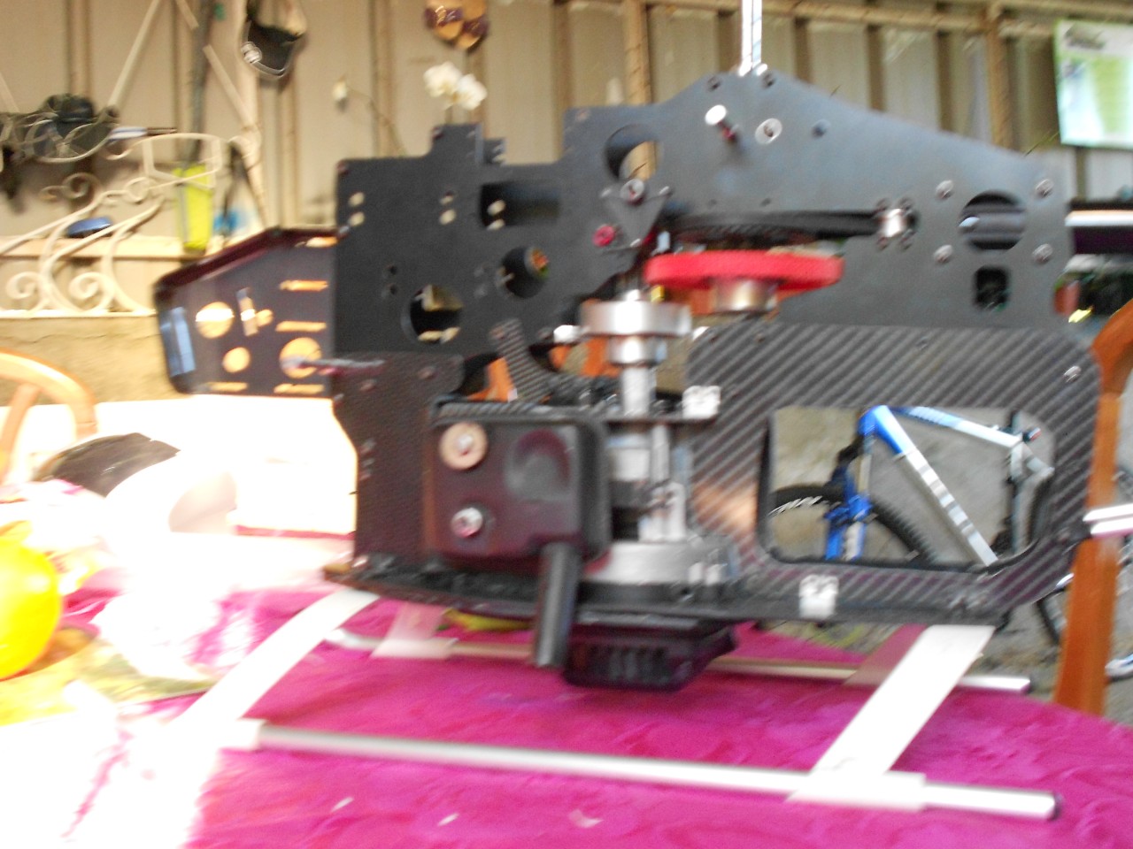

montage terminé

Montage intéressant et propre, bravo
sans turbine de refroidissement, ca ne chauffe pas trop ?
Bon vol
Alain

ça ne chauffe pas du tout le zenoah a sa propre turbine de refroidissement
les pièces sont en magnésium

OUI c'est un RC le ZENOAH qu'il utilise............... :wink: Et c'est vrai trés propre cet hélico! BRAVO! :clap:

c'est un moteur comme celui la : ?

oui, c'est celui là

Nickel le montage!!
Tiens je vois que tu "branche" la durit de pressurisation du réservoir sur l'avant du carbu.
Pour qu'elle raison le mettre à cet endroit et non à l'air libre sous le réservoir???

Tu as une arrivée et une sortie au carbu qui sont branchées sur le réservoir et tu as une mise à l'air sur le réservoir!! ;)

Donc si je comprend bien sur le réservoir du TZ, il y a deux "prises" au dessus du réservoir???

salut à tous
merci pour l'intérêt que vous portez à ce sujet
l'embrayage et la platine sont issue d'une voiture rc avec moteur zenoah.
pour les durites je les ai branché comme ça, mais je suis preneur d'infos car le réservoir n'a qu'une mise à l'air. ( je pensais que le carbu pressurisait le réservoir)
quand à envisager de vendre des kit de conversion, il faudrait étudier ça.
pour le vol acrobatique, j'en suis très loin et je ne pense pas y arriver un jour (vu mon niveau actuel)

bonjour, voila quelques photos de la premiere conversion du tz90.
:D
tz90 gasser
