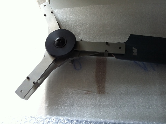

En attente de l entraîneur de plateau cyclique et j arrive pas a trouver une chape et une boule de plus de 4.8mm qui vont bien sur la tête starflex sans frotter dans l idéal ce serait des boules de 5.5mm percées en M3 j ai envoyé un message à Alain hélicoptère pour savoir ce qu il mettait ...
Sinon j ai réglé les tringleries du plateau cyclique et la rotation virtuelle sur le gy750 ce matin et j ai monté mon nouvel axe plus long de 22mm car il n arrivait pas en haut de la tête ... Ça avance doucement

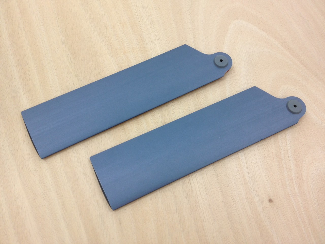

et voila alain a été super reactif il refait des pieds de pale modifié :-)
ca sent les premiers statio :-)

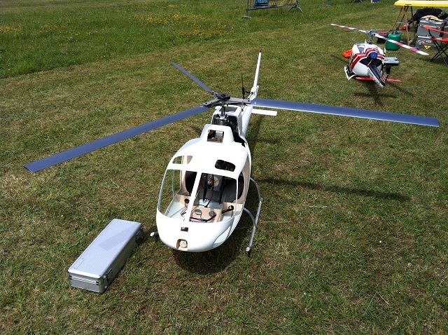

petit écureuil a pris l'air ce we pour qu'il s'habitue a son futur environnement ... il a chaussé ses pales pour la première fois et même si tout n'est pas encore prêt cela ne saurait tarder... il a eu aussi ses premières frayeurs ... un trex 700 kero s'est écrasé en miettes à a peine 1 mètre de lui ( son copain le Bell UH derrière lui a aussi eu très peur ... plus de peur que de mal heureusement... et ce petit pique d’adrénaline lui a donné très envie de prendre l'air...

il faut avouer que cette machine est imposante déjà dans cet état.
Avec la peinture prévu... elle va cartonner. :handgestures-thumbupleft:
Reste qu'il y a encore pas mal de taf et vu ce temps merveilleux, tu vas pouvoir taper dedans. :whistle:

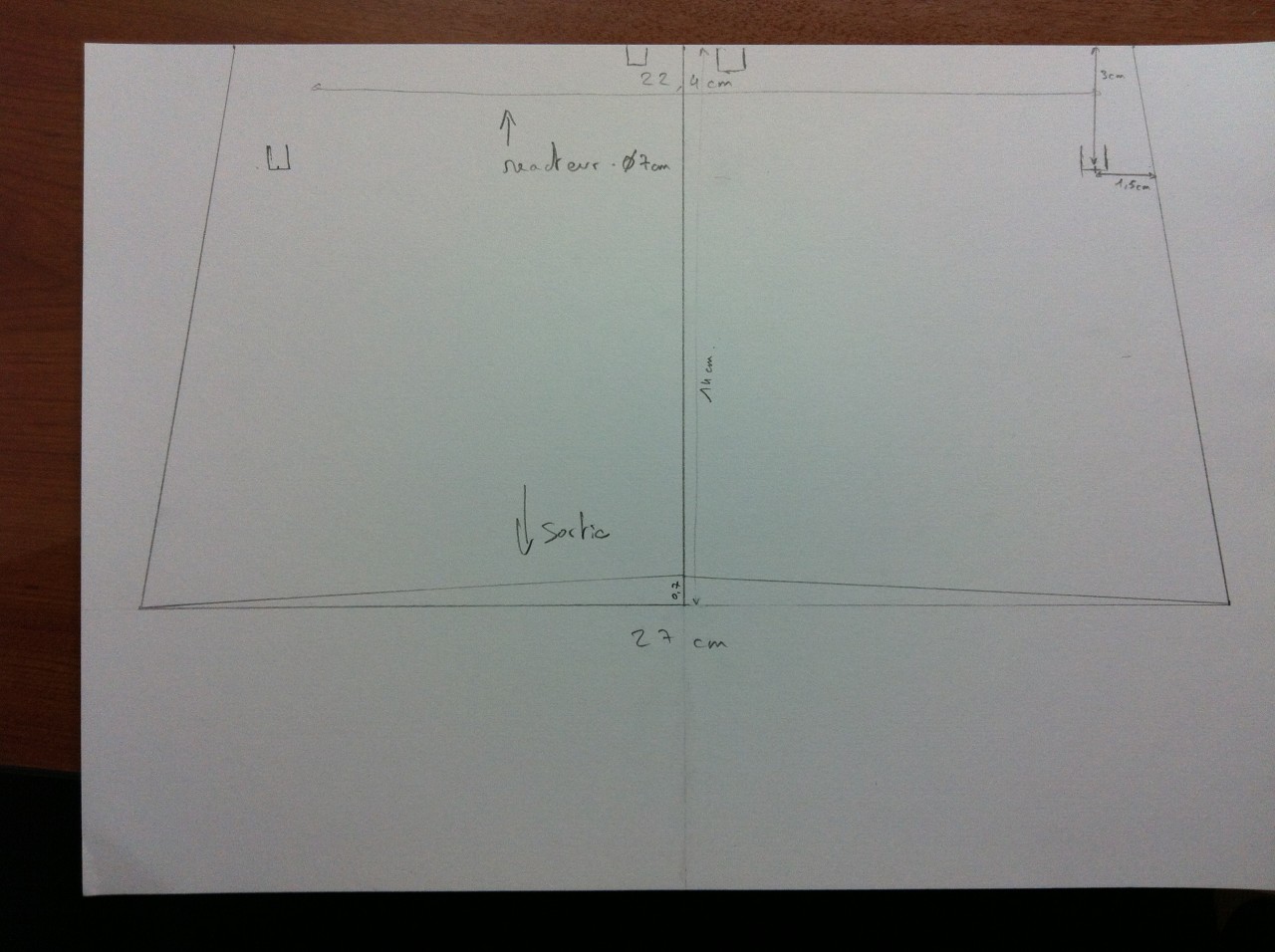

voila la base pour ceux que cela interesse
et il est facile et plus sage de faire des essais avec le papier avant

Bonjour Jeyf et merci pour le croquis.
Je n'arrive pas à ouvrir le plan de mon travail et j'espère pouvoir l'ouvrir de chez moi, afin de l'agrandir et de voir correctement les dimensions.
Jodu30

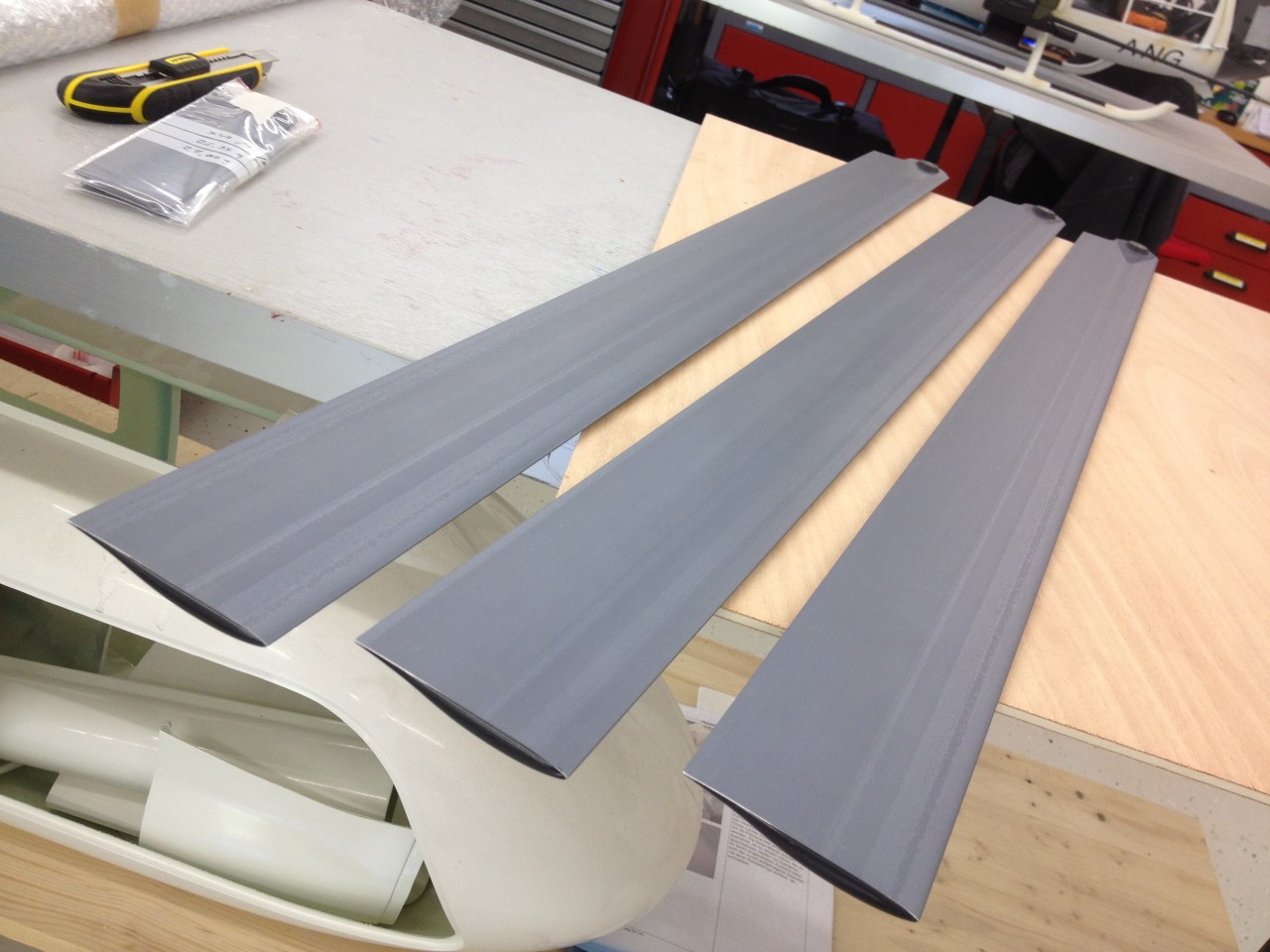

Peux-tu me dire s’il y a une meilleure stabilité ou un meilleur rendu avec des pales ALU.
Jodu30

Pour les pales Alu en théorie on gagne en stabilité et en portance on gagne à peu près deux degrés de pas ... Plus fines et équilibrées au poil ... Ça c est la théorie je n ai pas encore testé ....

Et dire que dans les années 80, il arrivait que les pales soient passées à la poile à frire... Pas de plomb, pas de métal, que du bois et un peu de résine....
Pour tes pales, je ne sais pas non plus ce que que ça va donner, je ne suis pas trop pour ces articles, mais déjà à voir, elles ont un certain look!
Après ! Tu nous diras.

pour ma petite expérience en matière de pales alu. ce n'est que du positif.
mais pas avec des Mblades (trop cher :x )
avec les ViperX que procure aussi Rémi Epron.
de bonne qualité.
Résultat sans appel !!
plus silencieuses . ça claque moins que les fibre .. ok.. le réalisme y perd un peu.
mais..
sur mon gros Bell47G de 2.4M rotor électrique
avec les accus de 12S 4000mA
ces pales m'ont quand fait gagner presque 1mn de vol sur une moyenne de 4-5mn.
ça n'est pas négligeable :wink:
pour être plus clair:
avec les pales fibres à 4mn30sec il me reste 25-30% dans mes accus
avec les ViperX à 5mn il me reste 35-40% dans mes accus.
j’essaierai quand même les Mblades sur une prochaine grosse maquette électrique l'année prochaine :dance:

Peux tu me dire si la tête STARFLEX peut être installée avec le plateau cyclique vario, ou si il faut en installer un autre.
Peux tu me dire également,si elle est compliquée à installer et si on peut y mètre les pales VARIO.
Tu précises sur le forum, que tu as changé l'axe de rotor principal pour un axe de 22 mm plus long. Où as tu trouvé cet axe?

La tête peut être mise avec le plateau vario sans soucis :-) pour l axe j en ai pris un plus long chez vario et fais recoupe et repercé par un ami pour les pales vario suffit lors de la commande de la tête de préciser les pales que tu vas utiliser :-)

Pour ce qui est de Mblades ,tu verra c'est vraiment autre chose ,un disque parfait moins de bruit et de vibrations ,moins de trainée et effectivement tu gagne environ 2 ° au statio et pour ma part sur de modèles de classes 600 ça s'est traduit par une moyenne de 2 minutes de vol supplémentaire..

Pour le phare avant j au fais une ouverture de 51mm de large par 58mm de haut après réflexion j aurai peut être pu la faire moins large donc à essayer en découpant un bout de carton :-)
